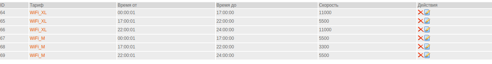

я конечно ткну пальцем в небо - покажите скрин скорости тарифов

я скриншота так и не увидел
Ну так первый скриншот. Первые две колонки. Уж простите - но скриншотить всю тарифную сетку я не стал, по вполне понятным причинам.
Я не просто так скриншот просил. Просто ваш так криво сделан, что я не сразу понял что это что я просил.

Я просил скрин скорости тарифов
Должны быть заполнены соответствующие поля
