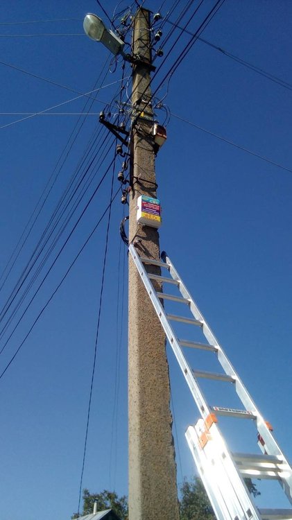

Думаю у коллег должен происходить обмен опытом. К критике в свой адрес отношусь вполне нормально, если есть замечания по моим фото, готов услышать и принять во внимание. В том случае с натяжителем, если оборвет с одной стороны, то есть вероятность что в другую сторону он может слететь с траверсы.
-25,71 на длине волны 1310, серьезно ? Для сдачи объекта?
+ "Рисование"  !схемотехники!, маркером, на внутренностях бокса?
Применение лестницы 3*11 для внутри-посёлочного строительства?
Использование 2х траверс где можно обойтись одной, или на крайняк отдельной метровой шпилькой ?
Бублики отдельно от боксов? - РЕС-овцы с "когтями" ещё не "пиздили" ?
Бублики всего 3-4 витков - кажысь "Вы" ещё не перезачищали ? А как зимой ? Или ещё не ремонтировали? А как с подъездами к муфте ? ...
Ну и т.д.  :)

В 10.10.2018 в 11:24, BALTAR сказал:
Изолентой....прохвесионалы)))
Самое обидное, там где она ДОЛЖНА быть - её - нет :(
В боксе -25,7дБ плюс до абона 2-3дБ. Это, как видно, бокс номер 7.2 и по рисунку на крышке на бокс 7.3 пошло-какой же там сигнал)

16 часов назад, Учумелые ручки сказал:
По поводу ваших замечаний.
1) Есть разные заказчики, кому-то достраиваем уже существующий сеть, кому то строем с нуля. У каждого есть свои замечания и просьбы при строительстве.
У некоторых есть свои стандарты, и ценовая полита и т.п.
Так вот, нас просят сделать так и эдак, и мы делаем. Вообщем как и у всех, кто занимается подобным видом занятости.
2) Так же, мы обслуживаем существующие сети построенные не нами, и мы работает с тем что есть. В свою очередь работаем над их модернизацией и максимально приводим в норму. По поводу бокса 7.2 - на линии стоял старый модуль, мы его заменили и сигнал вырос на 5ть Дц.
3) Данные фотографии были собраны в течении большого промежутка времени, и с разных объектом, потому комментировать каждую не буду.
P.S. Мы не используем две траверсы, если нужно - то применяется метровая шпилька. Может две траверсы вы увидели в соседнем топике? Ну тогда туда и пишите!
По запасам - Запас согласованный с заказчиком в среднем 8-10м., для удобства в обслуживании.

Я так и думал, что ремонт.
По укладке волокон на фото, все  аккуратненько)
Удачи в работе.
Единственное, у себя не разрешаю на опоры в шортиках лазить во время работ, как бы жарко не было-есть летние комбезы ну и  бейджики "Иванов Иван Иванович, монтажник такого-то предприятия"

1 час назад, Соломон сказал:
"встречают по одежке!", может для рекламы стоит выбирать фото без изъянов?
Відредаговано a_n_h
7 часов назад, Соломон сказал:
Как по мне, так донести до заказчика правильность выполнения и что ему будет стоить выполнение "подешевле и побыстрей" является основной из миссий подрядчика.
Полностью согласен. Одно дело когда строишь с нуля, другое когда переделываешь существующее. Когда приезжаешь к боксу, всрываешь и офигеваешь от той "мочалки" внутри. Или волокна длинной в 10 см и опуск не достает до земли 1 м. Перезачистить не получится. Вот и колдуешь сидишь. Вот из последнего заказа. Там была частичная модернизация сети. Кровь из глаз. А здесь цыпляются к кусочку изоленты
