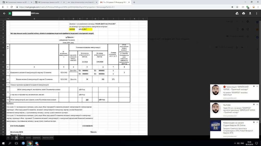

sanyadnepr 305 Опубліковано: 2018-10-30 15:04:58 Share Опубліковано: 2018-10-30 15:04:58 (відредаговано) 14 часов назад, нехочуха сказал: Соврал я. Там и десятки не будет в эти месяцы. Проверьте сами. Проверил, необходимо указатель с Питера в Днепр перенести, в Днепре при 5кВт мощности, показывает январь 100кВт, февраль 150кВт в месяц. Так что учитывая что панели новые, гражданин +- погрешность, истину пишет. Відредаговано 2018-10-31 05:01:40 sanyadnepr Ссылка на сообщение Поделиться на других сайтах
KaYot 3 737 Опубліковано: 2018-10-30 15:23:23 Share Опубліковано: 2018-10-30 15:23:23 44 минуты назад, нехочуха сказал: Воспользуйтесь калькулятором, ссылку на который я так любезно привел Воспользовался, для 5кВт батареи в самый грустный месяц 7.5квт*ч в сутки выходит. Итого >200, даже больше чем человек говорит. К чему этот сарказм и обплевывание? Ссылка на сообщение Поделиться на других сайтах
нехочуха 2 143 Опубліковано: 2018-10-30 15:29:44 Share Опубліковано: 2018-10-30 15:29:44 (відредаговано) 10 минут назад, KaYot сказал: Воспользовался, для 5кВт батареи в самый грустный месяц 7.5квт*ч в сутки выходит. Итого >200, даже больше чем человек говорит. К чему этот сарказм и обплевывание? Приношу свои извинения всем. Таки я накосячил в расчетах. Суточная генерация и месячная у меня поменялась местами ) Відредаговано 2018-10-30 15:34:01 нехочуха Ссылка на сообщение Поделиться на других сайтах

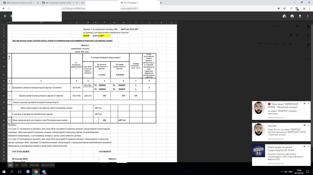

max_m 92 Опубліковано: 2018-10-30 17:50:32 Share Опубліковано: 2018-10-30 17:50:32 (відредаговано) Ребят Вы извените может я конечно и на косячил с точностью но выглядит это так : Я не говорю что это 100% пруф но как говорится что маемо то маемо. Не в обиду, я стораюсь пургу не нести и чем могу доказать тем докажу. Еще раз повторюсь я никого не агитирую, мы не на выборы собрались , просто делюсь опытом. Всем спс. Відредаговано 2018-10-30 17:55:08 max_m Ссылка на сообщение Поделиться на других сайтах
