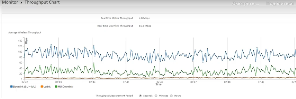

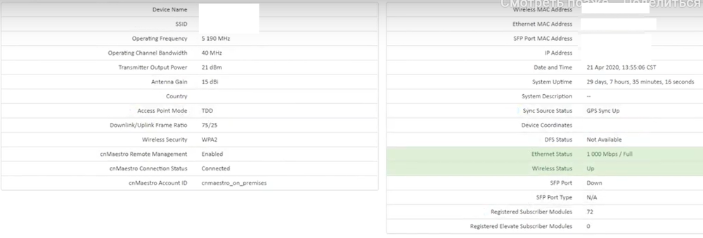

Реальная  эксплуатация  ePMP 3000 MU-MIMO 4x4 , канал 49 МГц , TDD =25/75.. На секторе -72 клиента, все Force 300-* . Тарифные планы- 35Мbps -10 клиентов, 50 клиентов -50 Mbps, остальные - анлим.
Загрузка сектора в прайм тайм    DL160 Mbps + UL 90 Mbps.=270 Mbps в 40 МГц. Это не нагрузка тестами, а нагрузка реальным трафиком.
Frame utulization -49%, тем самым в праймтайм задействовано половина емкости канала.
Edited by Alver
1 час назад, Alver сказал:
Вы не ошиблись в расчетах? На вашем графике UL не более 10 Мбит/с.

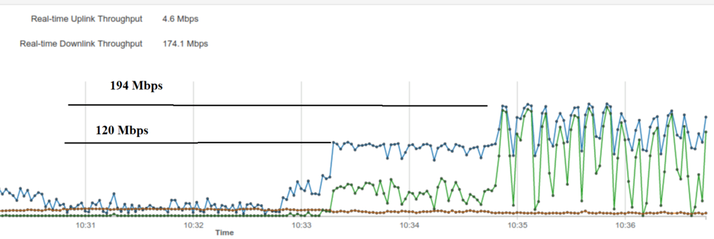

В 21.07.2019 в 07:40, Alver сказал:
TCP тест (   BT Mikrotik  RB4011 iGS)      база ePMP 3000 - CPE Force 300.  Прошивка 4.4.RC30.
Деление фрейма 25/75. Канал 40 МГц.
Скорость TCP  -max 250 Mbps DL+ 55 Mbps
Кто-то говорил, что никогда в своих тестах не использовал 4011-ый :) Оказывается вы использовали "неправильный" RB4011-ый еще год назад. Не пора ли признать эти результаты фальшивыми?

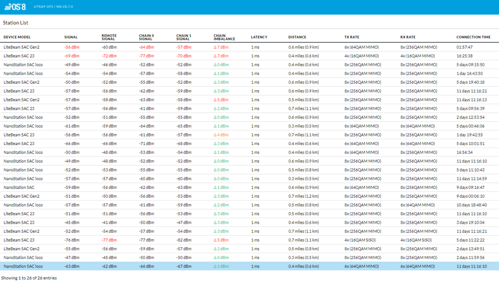

Не хочу пока ничего утверждать, просто поделюсь недавними наблюдениями за UBNT AC. Есть у меня одна база на LAP AC GPS, на ней сейчас 25 СРЕ с клиентами из лайтбимов и локо. Сначала были тарифы 20 Мбит/с и полоса 40 МГц. В час пик иногда наблюдал до 60-80 Мбит/с. На этой неделе в виде бонуса поставили всем клиентам тариф 50 Мбит/с. В первый же вечер я был удивлен результатом:
Вечерний трафик был в среднем 80-120 Мбит/с, в пиках до 140 Мбит/с. Я сам понимаю, что это через чур дохрена, но есть повод для изучения. Возможно, что вскоре мы все узнаем о ранее неизвестных способностях UBNT AC и тогда здесь кому-то придется придумывать новые отговорки :)
P.S. Сейчас один из клиентов этой базы позвонил и радостно спросил - "А че, теперь всегда такая скорость будет? Раньше скорость скачки была не больше 2 Мбайт, а сейчас 5!" :)
А вот это уже вэри-вэри интересно. А аппаратно разница между lap-120 и lap gps только в наличии синхронизации? Есть пара 120х, пока набираются абоны
1 час назад, nedoinet сказал:
Аппаратно они похожи. Кроме наличия синхронизации у LAP-GPS другая антенна - уже диаграмма направленности, боковые и задние лепестки значительно меньше, ну и усиление заявлено на 1 дБ выше. Из мелочей - дополнительный модуль 2.4 ГГц для настройки.

12 часов назад, xabarov сказал:
Да сорри, UL -10Мbps.

11 часов назад, xabarov сказал:
Да это тест на столе. Первый и единственный  у меня на этом девайсе,  Тест без потерь в канале, поэтому не имеет значения это RB4011 или что то другое типа RB 3011 (  c полкой в 350М TCP).  RB4011 неадекватен если есть потери в канале, а на улице они  всегда есть.
Уточню, я никогда не использовал RB4011  для тестов оборудования  на реальных линках. И не делаю это, потому что эти тесты (  TCP  RB4011)  дают искаженный результат.
Edited by Alver

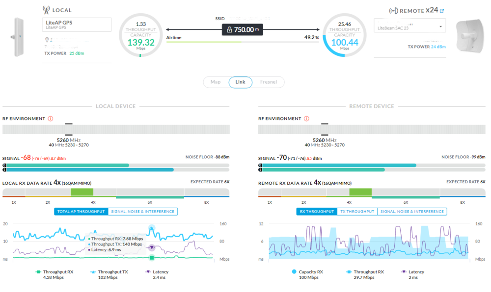

Хватит песни петь и сказки расcказывать :).  покажите эти 25 клиентов, а лучше 50-70+. Покажите суточную загрузку сектора, лучше со свича.
А что вы здеcь показали ?  Работу LiteBeam c  сектором на 16QAM ? C  трафиком  29/4 Mbps. Когда, в праймтайм  ?  Или на пустом без нагрузки секторе, ночью? Или как?
На этой неделе подключим еще 5-6 клиентов, результатами поделюсь.
Естественно вечером, в прайм-тайм. Ночью один клиент с тарифом 50М не дал бы суммарную утилизацию сектора 140М.

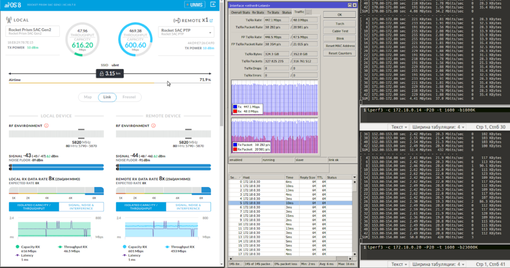

Так оно и в точка-точка этого не дает. Потолок -200-220MBps в тестах TCP  или на  реальном трафике. И не надо опять здесь тыкать тестами RB4011.   Любое оборудование любого вендора показывает на нем  суперрезультаты. Но это фальшивые результаты , и не надо использовать их как референсные.
А про этот пример забыли? Там 300 Мбит/с и вы вроде бы согласились с результатом на том форуме. Но я вскоре подготовлю тесты во всех изощренных вариантах для полосы 80 МГц, где будет видно 500+, а пока довольствуйтесь этим:
Давайте закончим творческий спор о том чьи тесты правильные, а чьи нет.  Я вам обьясняю в чем фальшивка, вы не понимаете.
