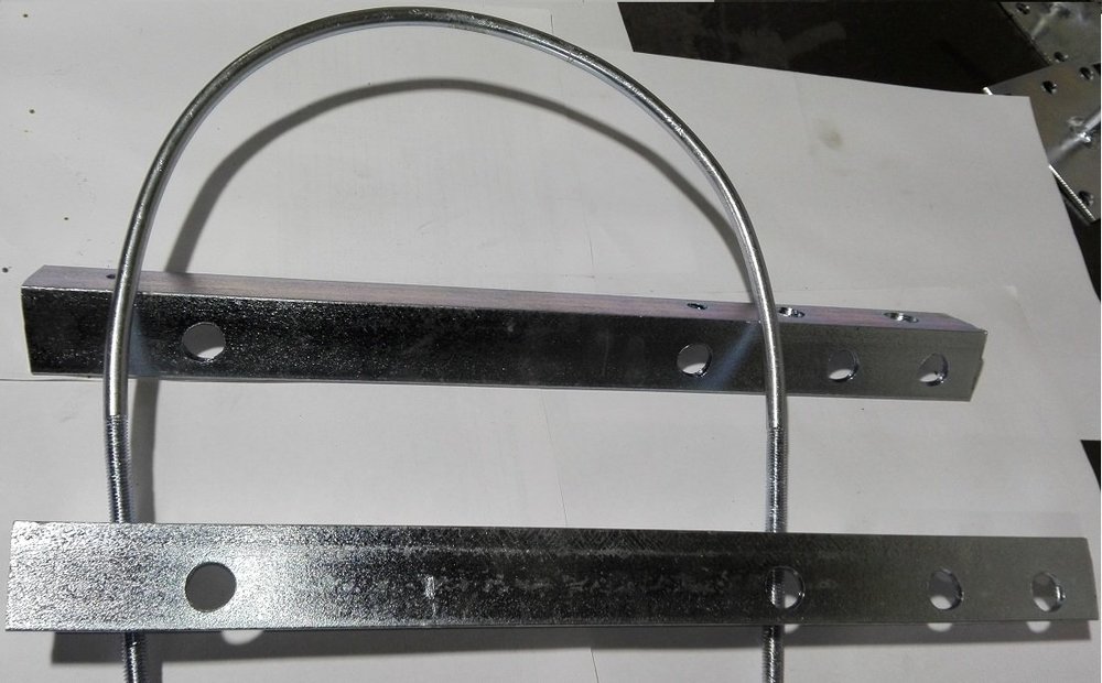

та не вопрос
как говорится любой каприз
Цена зависит на прямую от качества
Edited by Lektor
  • Like 1
Share this post
2 часа назад, Lektor сказал:
та не вопрос
это не к вам лично
Share this post
ну так как мы их также производим  и не только из перфорированного профиля, то могу ответить , у нас при порезке используется ленточная пила,  шпилька порезка  по 25 шт ,
и повторюсь если после порезке делать прогонку  резьбы, и убирать заусенцы на профиле то ценник с 28-33 грн  станет 30-36 грн.  так как же сами понимаете нужно каждый комплект довести до ума .  и это время, а время это лишние деньги  которые 80%  потребителей не хотят доплачивать.
на фото выше есть варианты траверс которые хорошо обработаны, и прогнана резьба.

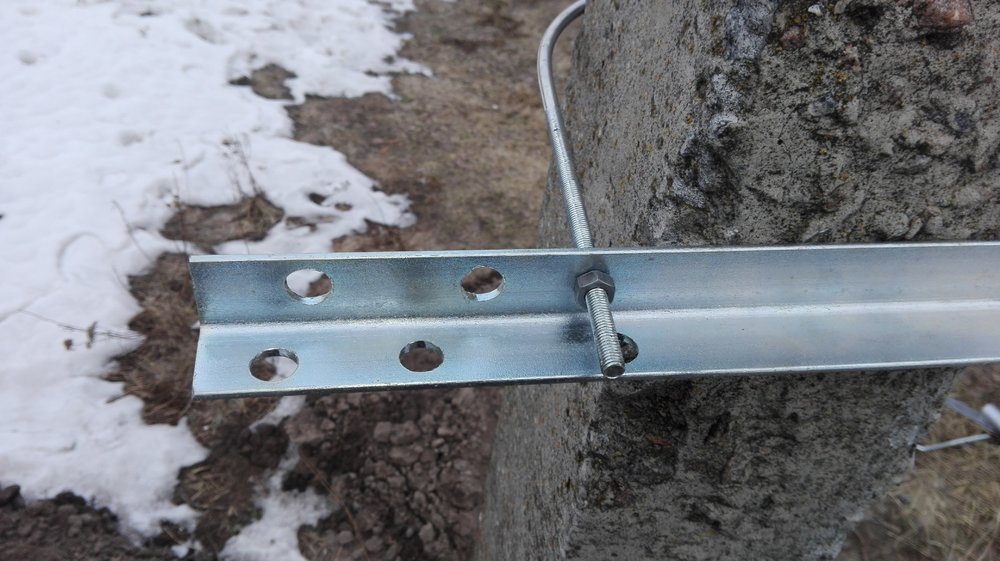

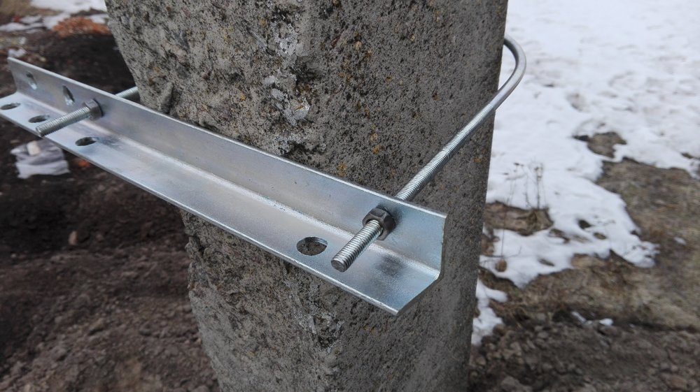

На фото вище - наші траверси, взагалі-то. Фото зроблені особисто мною. Прошу ставити хоч посилання на автора/виробника, якщо берете фото.
А в решті Ви праві - хочуть купити ДІН-рейку+китайську шпильку за 20грн і щоб якісна була.
На фото наша траверса з г/к кутика. Скоби з накатною різьбою, а не шпилька. Гальваніка цинком 20мкм. Якісно, але не 20грн.
Радять пробивний прес(насправді штамп треба), але платити за його амортзацію не хочуть.
Та і взагалі говорити за метод виготовлення отворів... "Вам шашечки нужны или ехать?" :)

      Господа, предлагаю вашему вниманию траверсы изготовленные с оцинкованного металла высокого качества!
      Параметры изделия можно изменить по Вашему желанию (толще метал, длиннее, короче, тип траверсы, с крюком или без, дешевле, дороже, длина толщина шпильки, гайки, шайбы)
      И дабы подогреть Ваш интерес Мы готовы БРЕНДИРОВАТЬ траверсу под Ваш провайдер!
      Параметры траверсы:
      Длина 42см
      Ширина 2,8см
      Висота 1,8см
      Параметры шпильки:
      Тощина 8мм
      Длина 66см
      Две гайки
      Две шайбы
      Цена (сталь 1.2мм) 23грн/шт
      Любое количество!
      Доставка в течении суток!
      Звоните в любое время суток!
      тел: 067-479-83-87
      тел: 093-981-15-71
      Viber: 093-981-15-71
    • By Bogdan 520
      Траверс состоит из резьбового стержня М8 длинной 650мм и перфорованного профиля с размерами
      18мм х 27мм.х 500мм.Предназначен как для круглых так и для прямоугольных бетонных опор.
      Цена 25 грн.
    • By orko19991
      Комплект: траверс оцинкований 1.2мм товщина + шпилька + 2 гайки.
      Ціна комплекту 24 грн. На опті знижка.
