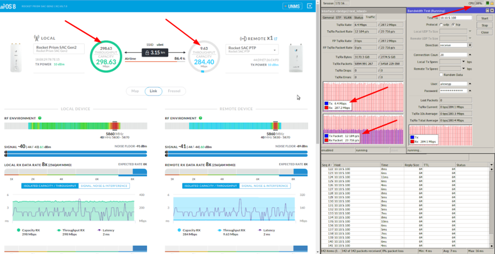

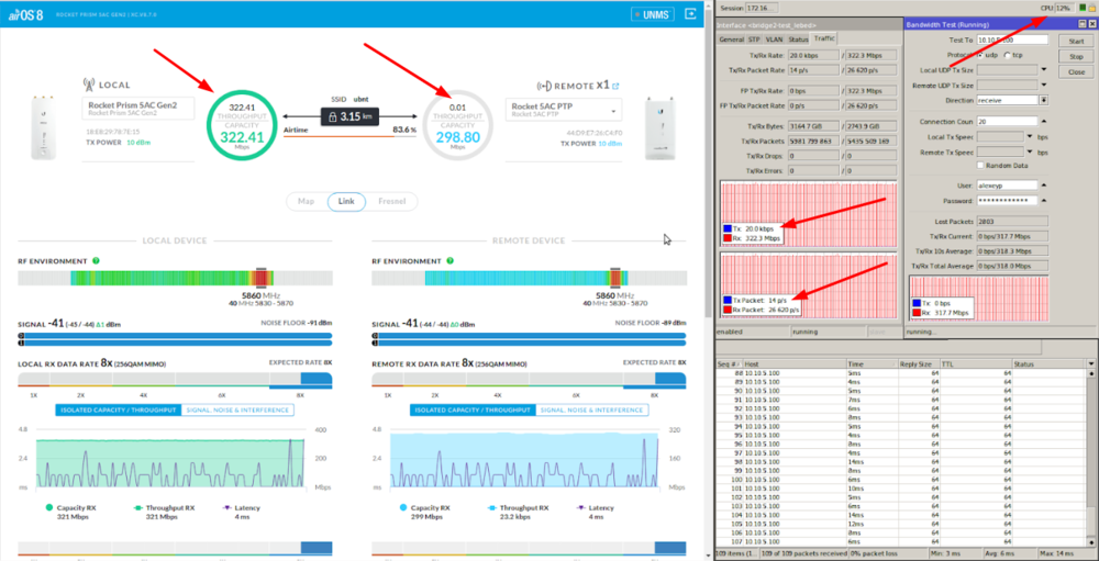

Живую загрузку на AF-5XHD уже показал. Ставить Airmax AC на этом линке вместо AF-5XHD несколько трудоемко и есть риск навредить работоспособности сети. Но самое главное - ради чего? Чтобы вы опять слили, обвинили в "специально подобранных условиях" и сказали под конец "работа убнт ас известна и никому ваши результаты не интересны"? Линк 22 км более интересен - там больше помех, антенна для диапазона 5 Ггц, он более протяженный и на нем мы можем делать все что угодно.

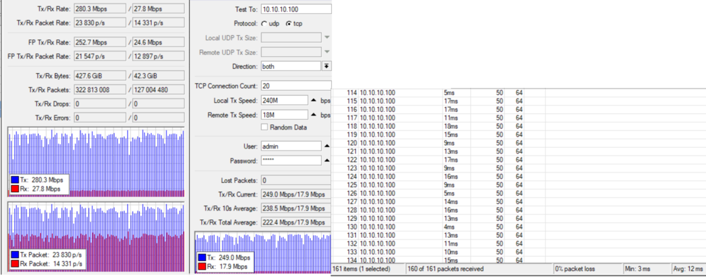

Что ж, давайте проверим вашу неподтвержденную теорию на практике. Симплексный UDP-тест без ограничений:
Симплексный ТСР-тест без ограничений:
Упс! В ТСР-тесте все совсем по-другому - мы видим 12 тыс. подтверждающих пакетов в обратном канале, загрузку CPU в 2.5 раза больше, чем при UDP, а трафика на 8% меньше. Пришло время для придумывания новых оправданий вашей лжетеории.

TCP_280_30M_12ms_40MHz.png.336c01186d70197fcfc40437b7e4f5fd.thumb.png.387ae1193a7209d61ab6351bb5555097.png
А теперь еще раз на мой, к которому у вас есть претензии:
И что же мы видим? Цифры-то практически идентичные! Только в вашем случае еще есть около 10% обратного трафика, а в моем чистый симплекс, в котором количество пакетов в обратном канале почти такое же, как в вашем дуплексном примере. О чем это говорит? Все еще мало вам пакетов? Или какие-то другие объяснения найдете? Давайте, топите себя дальше, дно уже близко :)

Прошло еще две недели. Каковы результаты?
10 часов назад, xabarov сказал:
Зачем вы сами рекомендовали использовать два встречных симплексных теста?
Проблема в том, что дуплексный тест iPerf  глючит, одна версия больше, другая -меньше, есть реализации, где такой тест вообще не работает( не предусмотрен).
Поэтому  дуплексный тест  iPerf  нужно   делать  двумя  встречными симплескными тестами. Что тут может быть непонятного ?
Другой вопрос в том, КАК нужно делать два симплексных теста.
На одном ПК нужно поднять сервер и клиент iPerf и одновременно запустить тесты в обоих направлениях. При этом  работа программ сервера и клиента должна производиться в рамках  одной задачи ОС  , а не в разных задачах ( виртуальных машинах) со своим виртуальным масштабом  временем, с работой на один  буфер  интерфейса ввода-вывода   в рамках одной задачи ( виртуальной машины).
Это может быть непонятно для для неспециалиста по архитектуре операционных систем. Но раз вы уже ввязались в спор, то изучите матчасть.
АСК-ов больше, а количество пакетов такое же :) О чем это говорит? Мой тест с использованием RB4011 более, чем правильный :)
Он говорит о том, что стек TCP протокола в  Bandwidth Test  RB4011   просто другой. Правильный он , неправильный он -неважно,  он есть другой, отличающийся от других BT и ,главное, от  стека TCP в реальной сети.
Изменено пользователем Alver
Запустите тест в хороших условиях или на столе, и увидите тоже самое.
Такой аномальный трафик возможен если потерь TCP пакетов НОЛЬ -  в тестах на столе, либо  на реальном канале, когда, например,   на разных ядрах одновременно работают ДВА стека  TCP  и один стек компенсирует потери пакетов в другом стеке так,  что потери в сумме то есть, но НЕ уменьшается  суммарное окно стека TCP в пачке пакетов на передачу - то есть скорость не плывет, как это должно было быть в случае потерь пакетов и соответствующем уменьшении окна стека TCP.
2 часа назад, Alver сказал:
Что ж вы раньше об этом не говорили? Наверно много времени ушло на придумывание?
Что будете говорить, если проделанные тесты с учетом этих замечаний не изменят конечный результат?
1 час назад, xabarov сказал:
Я вашему другану-оболтусу  это давно сказал. Но он впертый программист самоучка, не имеющий базового образования  в области  IT и не понимает как работает многозадачная операционная система, что есть задание, что есть задача, что есть супервизор задач и супервизор ввода вывода, что есть виртуальная машина и многое другое. Поэтому ни он, ни вы в принципе не способны  внять аргументы. не понимаете о чем идет речь, потому что даже не владете понятиями, терминами  и определениями  предметной области- архитектуры построения вычислительных машин.
Если я не прав, я признаю это. Это не позорно. У меня есть культура ведения научных дискуссий.
Но дуплекс iPerf не так прост. Именно поэтому его нет во многих реализациях , а там где он есть - он глючит. В идеале тестовый  прямой и обратный iperf трафик, чтобы не было сомнений, нужно запускать на двух разных компьютерах
