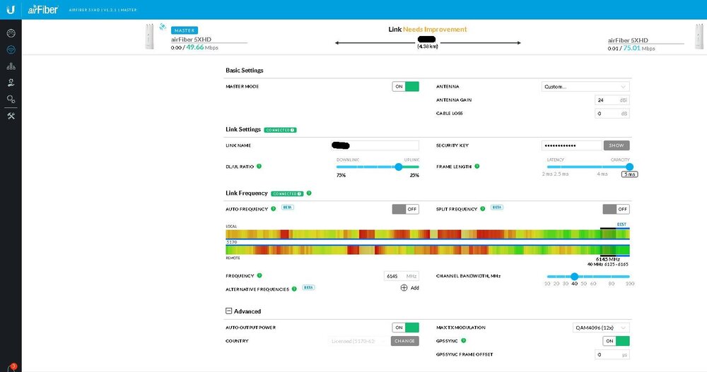

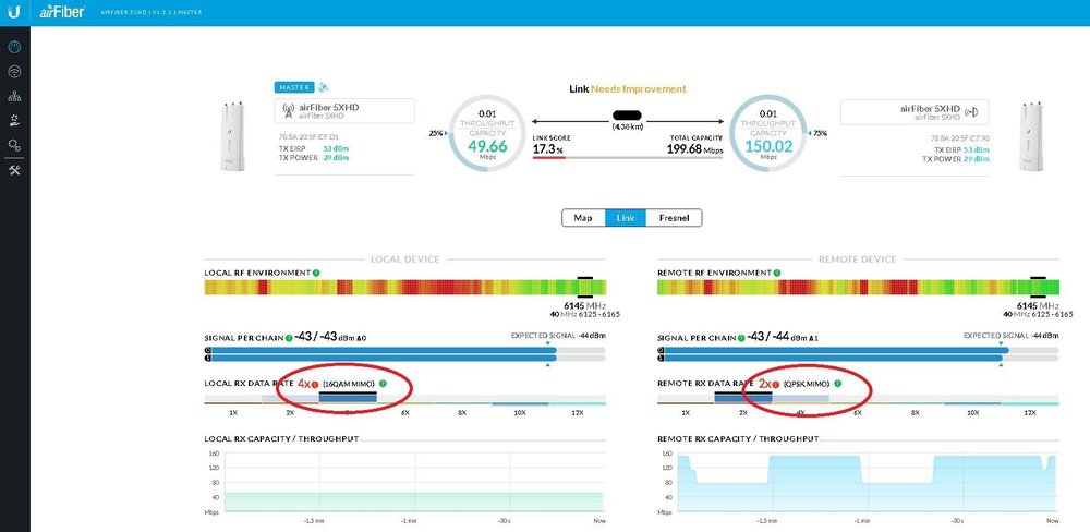

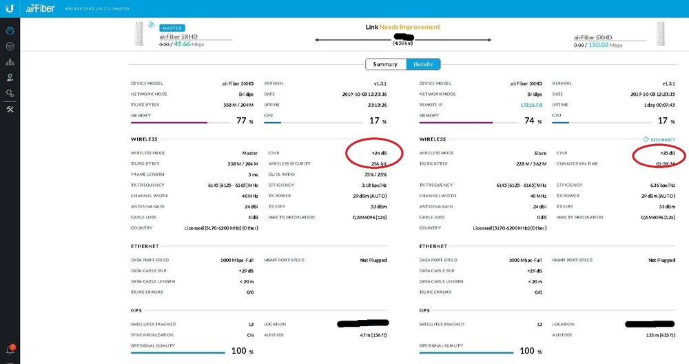

В 21.02.2020 в 21:48, Alver сказал:
Логика простая, если   AF5x HD   понижает под  нагрузкой модуляцию до  QAM16   при      CINR 24   дБ и 16   QPSK   при CINR 25, который показывает его чипсет, то значит что    у него низкая  и неадекватная  помехоустойчивость.
Полное описание этого кейса  здесь. Скрины вот
Человек спрашивает.
I can not fathom that it is impossible to reach beyond 150Mbps on 4,4km, with clear channel and a signal in the mid 40s.
Мой ответ этому человеку - у вас помехи, сударь. И не такие  уж  высокие, СINR достаточно высокий,     чтобы работать на  64 QAM 2/3. Но   AF5x HD этого не может.   И спектр сам файбер рисует зеленым, типа канал чист. Но вот больше 150М на этом линке в 40 Мгц не выдает.
А не слишком ли высокий уровень мощности сигнала, для такого расстояния ?
Специалисту с 20 летним опытом, этого не видно ? Может надо уменьшить уровень мощности ?
И опять же, частота 6100+, 6145 в этом случае, как и в подобном 6175 случае со снижением уровня сигнала, в приводимых тобой примерах в теме выше.
Что это у него за 24dBi антенна и 0dB потери на соединениях ?
Замена антенн решила вопрос со скоростью, сказочник !
The answer was better antennas.
Swapped RF Elements Ultradish 400 for Ultrahorns, and now I'm steady on 300 Mbps download capacity.
Both models are 24dBi, but the Ultrahorn is way better with regards to front to back ratio and they have no side lobes :-)
Изменено пользователем sanyadnepr

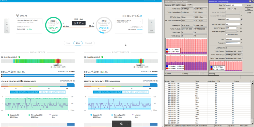

12 часов назад, Alver сказал:
Они как раз разные, обратите внимание на разницу в пакетной нагрузке  обратного канала ACK на   iperf TCP и BT конкретно RB4011

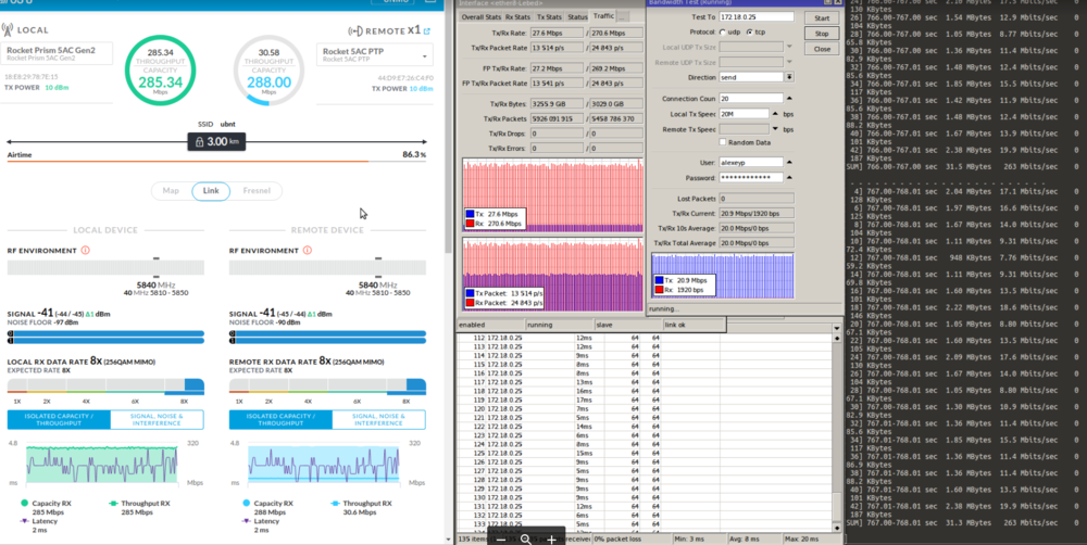

Смотрим тест с использованием только ВТ:
Видим трафик 285 + 29 Мбит/с. Количество передаваемых пакетов в этот момент - 13249 + 23726
Теперь смотрим аналогичный тест с использованием iperf:
Видим трафик 285 + 30 Мбит/с. Количество передаваемых пакетов в этот момент - 13514 + 24843.
Где вы увидели разницу?

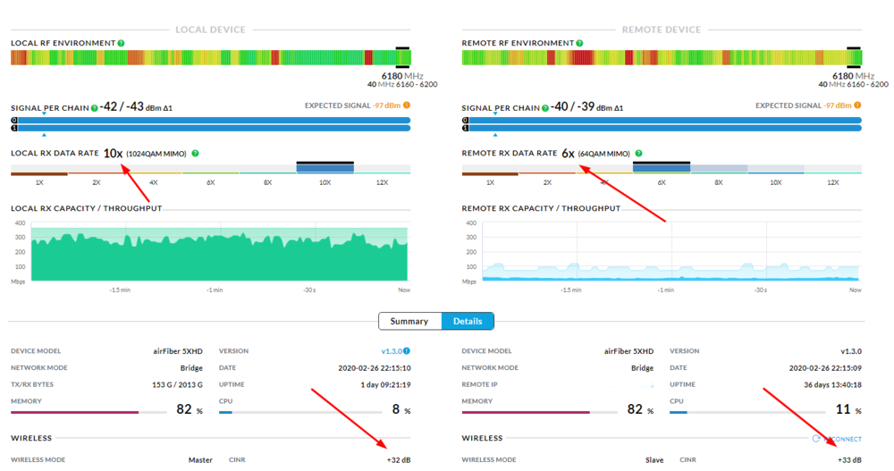

Наглядный пример как  AF5x HD реагирует на помеху.
А вот наглядный пример как Cambium реагирует на помеху:

Реальная скорость Рокет 5 AC превышает Capacity. Это 100%   свидетельствует что тесты неадекватные.
5 часов назад, xabarov сказал:
 Пропускная способность в дуплексе  285+30=315Mbps. А Capacity   275 и 288Mbps. То есть    скорость тестового трафика больше расчетной Capacity.  Это фальсификация  тестов, результаты противоречат теории и практике.  Причем обратите внимание  тестовый трафик DL 285.21  Mbps и   Сapacity 285.21 Mbps в одном тесте и 285.34Mbps  трафик   и 285.34  Mbps   Сapacity   в другом  тесте . Афигительно  работает Рокет, не так ли?
Изменено пользователем Alver

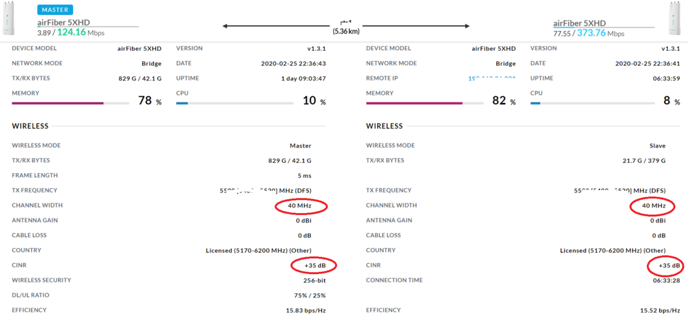

А вот свежее подтверждение  теории из практики ( скрины снял  сегодня вечером) . Спасибо одному провайдеру, который любезно предоставил доступ к своему линку  AF5x HD.
Линк  на АF5x HD на дальности  5 км.  Ширина канала 40 МГц.   Длина фрейма 5 ms. Сигнал -54  dBm .  CINR 35 dB.  Это означает, что  уровень помех  - 54+35  = -89 dBm  ( что есть приблизительная  оценка), то есть  их практически нет.  АF5x HD  на таком   CINR 35 dB поднял 1024 QAM, что  есть нормально и  адекватно ( потому что мало помех).
В канале идет живой трафик порядка 100+ Mbps. Задержка, измеренная пингом 1470 байт,   на фрейме 5 мс на АF5x HD  в принципе допустимая, но  оставляет желать лучшего.
Канал догрузили встроенным тестом -  дуплексным  UDP трафиком. В принципе следует догружать TCP, но чем была возможность, тем догрузили.  Результат на  TCP был бы хуже.
В итоге получили макcимальную загрузку канала суммарным трафиком  DL 280-290 Mbps + UL 90-100 Mbps.  То есть  почти 370-400Мbps UL +DL  в 40 МГц, что есть хороший и максимально возможный   для  АF5x HD  результат  в хороших условиях без помех.
Тем самым на реальном живом трафике  на AF5X HD  на 1024 QAM можно  раcсчитывать  получить в 40 МГц  DL 280  Mbps + UL 30 Mbps .
Эту же цифру DL 280+ UL 30 Mbps но на 256 QAM 5/6  можно получить в режиме  ePTP (  DL/UL =Flexible)  на   Cambium Force 300-25  (  см. тесты в профильной теме) .  Цена Force 300-25 - $205 . Цена AF5X HD +  антенна 30 ДБи = 430+140=$570, то есть почти в три раза дороже.

Я правильно понимаю, что теперь вы вдруг стали доверять параметру, в расчет которого UBNT заложил никому неизвестный алгоритм?
19 часов назад, Alver сказал:
UBNT рассчитывает Capacity отдельно для DL и отдельно для UL. Объясните нам, почему вы складываете трафик UL и DL, а получившуюся цифру сравниваете лишь с одним значением Download Capacity? :)

Наглядный пример того, как вы умело махинируете с цифрами.
Особенность AF-5XHD в том, что если ему полностью загрузить обратный канал (что вы сделали в своем примере), то в прямом канале он выдаст около 75% от Capacity. Если же имитировать трафик 1/10 (т.е. дать в обратном канале ~30 Мбит/с), то в прямом канале он выдаст до 95-99% от Capacity. Это же видно на моем скрине выше - реальный трафик до 320+20 Мбит/с, а бывают всплески по вечерам до 350+30 (т.е. суммарно 380 Мбит/с). Так что все вышеописанное вами - очередной придуманный и выгодный для вас миф. Если моим скринам не верите - перепроверьте у своего друга-провайдера - просто догрузите симплексным трафиком один DL и вы увидите, как трафик приблизится к Capacity, а ваша новая теория про "280 мбит" развалится :)
Посоветуйте этому провайдеру сменить фрейм 5мс на 2мс - задержка вдвое уменьшиться. А пропускная способность по моим наблюдениям примерно такая же.

Почему вы всегда передергиваете? Ясно дело , что расчетная величина Capacity не соответствует реальной скорости,  то есть  как показателю скорости ей нельзя доверять,  нельзя получить такую реальную скорость. Но если реальная скорость получена даже больше   Capacity, то это фальшивка.
Складываю потом,у что тест дуплексный, одновременно в обе стороны. А сравниваю, потому что в асинхронной системе что есть Airmax  или в синхронной   TDD  c UL/DL = Flexible ( adaptive) =UL+DL (  дуплекс) = UL   симлекс = DL  симлекс.
AF5X HD - 368 + 233 = 601 Мбит/с
PTP550 - 360+208 = 568 Мбит/с
Т.е. AF5X HD показал в одинаковых с PTP550 плохих условиях результат лучше на 6%.
При этом AF5X HD работал на 1024 QAM ,  а PTP550 на 256QAM 5/6.  И главное, PTP550 работал в одном канале. В двух каналах и будет 568+568=1.2 Gbps.

6 часов назад, xabarov сказал:
Я уже говорил вам, что параметр CINR отображается у UBNT некорректно. Но вы этот глюк конечно же пытаетесь использовать в свою пользу. Например, на моем магистральном канале 7 км с одной стороны помех почти нет (антенна светит из города в пригород), система показывает CINR +32dB, поднимает 1024QAM и реальный трафик по вечерам упирается в Capacity=350 Мбит/с. В обратную сторону (антенна светит из пригорода в центр города) система показывает CINR +33 dB - т.е. еще больше, но модуляции колбасит от 64QAM до 1024QAM. Внимание, вопрос - почему это происходит, если CINR отображается аж 33 дБ? Я уверен, что вы и здесь найдете подходящее "объяснение"
Ну конечно AF5x HD измеряет  CINR   и использует эту величину для выбора рабочей модуляции некорректно- и я об этом уже говорил.  И в этом  есть  источник  проблемы  AF5X HD. Почему некорректно? Потому что для оценки CINR   используется одна несущая - один сампл  в преобразовании Фурье. В правильных системах, с чипсета снимается CINR,  усредненный по  64/  512/ 1024 поднесущим     сигнала   OFDM и поэтому оценка отношения сигнала к помехе более точная и выбор модуляции адекватен.
А вот старый AF5X выбирает модуляцию не по СINR ,  а по   Packet Error Rate и поэтому более адекватно отрабатывает помехи.

Вот скрин  встроенного дуплексного  теста  AF5x HD   при живом трафике 10 Mbps на линке 5 км, скрины выкладывались выше  Параметры  канала те же самые 1024QAM, ширина канала 40 МГц, CINR 36    dB.  Скорость даже на встроенном тесте сильно плавает и дает в среднем в  DL 180-190 Mbps
Что там на трассе случилось ?. Снег ли выпал, дождь - намокла подстилающая поверхность ? .  Зачем файбер поднял в этих условиях 1024QAM,? Ему  в этих условиях следовало бы понизить модуляцию и дать пусть низкую, но стабильную скорость.
Вот так работает реальный линк 5 км на AF5x HD  у реального провайдера в одной из южных областей Украины.
 На 3 км тестовом линке  xabarova 3 км   на  AF5X HD в Воронеже  как бы все замечательно, отличные сигналы, отличный  CINR,  высокая модуляция 1024QAM.  Загрузка в тестах  TCP все ровненько -  просто загляденье, сам результат -отличный. Слишком все красиво, результаты даже выше теоретических  (в случае тестирования Рокета) !!! :)
А вот другой реальный линк на 5 км  - все то же самое -  хорошие сигналы, отличный  CINR,  высокая модуляция 1024QAM. . Помех  мало (почти нет) .  А работает совершенно по другому - небо и земля.  Можно было бы предположить что на  5км нет LOS и этим можно было бы   объяснить разницу  Так нет же,  там LOS. Никаких параметров канала связи,  на которые можно было бы посмотреть и понять  причины неудовлетворительной. работы линка у УБНТ-нет.
   В общем данные кейсы -отражение  практики эксплуатации УБНТ. На бумаге в спецификациях все красиво ,  в  тестах типа на столе или в  приближенных  к ним условиях - хорошо. А на практике может быть по разному

Вы или не поняли, или прикидываетесь. Просто пример. Полоса 40 МГц, модуляция 1024QAM, деление 25/75.
Capacity DL отображается 360 Мбит/с
Capacity UL отображается 120 Мбит/с
Capacity Total отображается 480 Мбит/с
На практике получается так (замечено на трех разных линках с AF-5XHD) - если UL загрузить полностью (упирается в 120 Мбит/с), то в DL пройдет примерно 75% от этих 75%, т.е. 270 Мбит/с (что вы и получили). Т.е. суммарно 120+270=390 Мбит/с. Для вас такой пример выгоден, потому что он занижает DL файбера до такого же уровня, как у форса. Но так сравнивать некорректно и вы это знаете - дайте форсу также в UL 120 Мбит/с и он не покажет более 180-200 Мбит/с в DL. Согласны?
А вот если файберу дать в UL всего 20-30 Мбит/с (как в вашем случае с форсом), то в DL он почти упрется в Capacity (340~350 Мбит/с), что больше форса примерно на 30%.
Только не нужно очередных выдумок-объяснений - просто сделайте такой тест и выложите сюда. Вот подтверждение с моей стороны:

Я правильно понял, что вы решили, что "что-то случилось на линке" только по кривому встроенному тесту? :) Вы решили переобуваться по полной? Теперь не только Capacity доверяете, но и встроенному тесту, который всегда критиковали и требовали провести правильные тесты? Используйте нормальные и правильные инструменты, а потом будем обсуждать.
В 27.02.2020 в 09:37, Alver сказал:
Вячеслав, заканчивайте этот цирк. Я понимаю, что многолетнюю ложь надо как-то оправдывать, но такие объяснения выглядят слишком глупо. Я немного помогу вашим оправданиям:
Да, цифры выглядят красиво, но линк всего 3 км, а антенны большие и энергетика бешеная, что никакие помехи не помешают. Такие условия редко встречаются в обычной жизни, в реальности все намного хуже, т.к. люди часто стараются экономить и по привычке подбирают антенны так, чтобы сигналы были не хуже -60...-70, с которыми больших скоростей не получить. Пора привыкнуть к новой реальности - для получения 256QAM/1024QAM даже на короткие расстояния надо ставить антенны с большим запасом. Если калькулятор показывает -60 для 256QAM, то ставить надо с расчетом на получение не хуже -50, а то и -40..-45.
Скринов с такими цифрами в сети действительно мало - никто из провайдеров не хочет делиться своими достижениями. К одним обращались - руководство запрещает, к другим - боятся, что конкуренты узнают, сколько у них клиентов на базе. Тут я отчасти согласен - зачем сливать информацию конкурентам о своих достижениях? Скрины начинают присылать только когда сталкиваются с какими-то проблемами и требуется помощь. Выкладывают на всеобщее обозрение, когда есть какая-то проблема и хотят решить ее. По этой причине вы не найдете на форумах цифры, которые выкладываем мы с вами. Это просто никому не нужно кроме нас. Вы делаете выводы только по проблемным примерам, а действительно качественных обзоров/тестов почти нет, на которые можно было бы сослаться.
