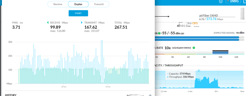

Сегодня решили проверить на столе - как же все таки на файбере работает внутренний тест, который у вас якобы показал плохую работу линка:

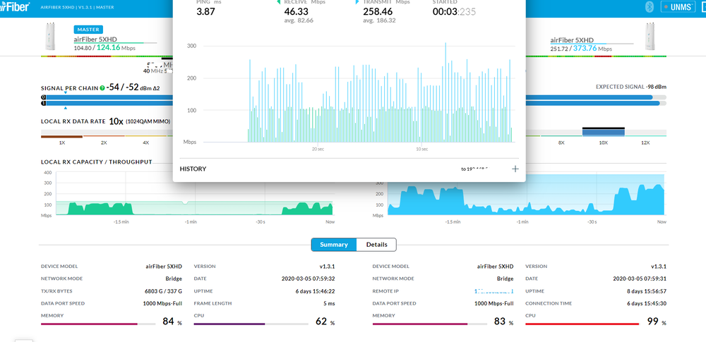

В 27.02.2020 в 07:45, Alver сказал:
Вот скрин  встроенного дуплексного  теста  AF5x HD   при живом трафике 10 Mbps на линке 5 км, скрины выкладывались выше  Параметры  канала те же самые 1024QAM, ширина канала 40 МГц, CINR 36    dB.  Скорость даже на встроенном тесте сильно плавает и дает в среднем в  DL 180-190 Mbps

И вы не поверите - мы получили очень похожий плохой результат! Только не будем обрезать картинку, как это сделали вы, а покажем всю страницу целиком:
И что же мы видим? Проц долбится в полку, а трафик колбасит из-за перегруза проца. Проц файбера не справляется в 40 МГц с встроенным инструментом измерения скорости. И, кстати говоря, со мной так никто и не связался по поводу этой якобы "проблемы". Получается, что проблемы и не было, а вы все это придумали, чтобы в очередной раз оболгать конкурента.
Весьма показательный тест. Обратите внимание, что поднята ( на столе ) модуляция аж 4096 QAM,которая не работает даже на столе.
Вы бы ограничили модуляцию сверху 1024QAM и повторили тест.
А на том ( что я показывал) линке  на AF5x HD на встроенном тесте нет перегруза CPU. В среднем загрузка CPU 75-80%, иногда уходит в 90%  в пиках -100%. Но рваный трафик наблюдается всегда, в том числе когда  загрузка проца невелика.
Вместе с тем, на симплескном тесте  трафик несколько стабильней , хотя тоже плоховат. Но загрузка проца меньше.

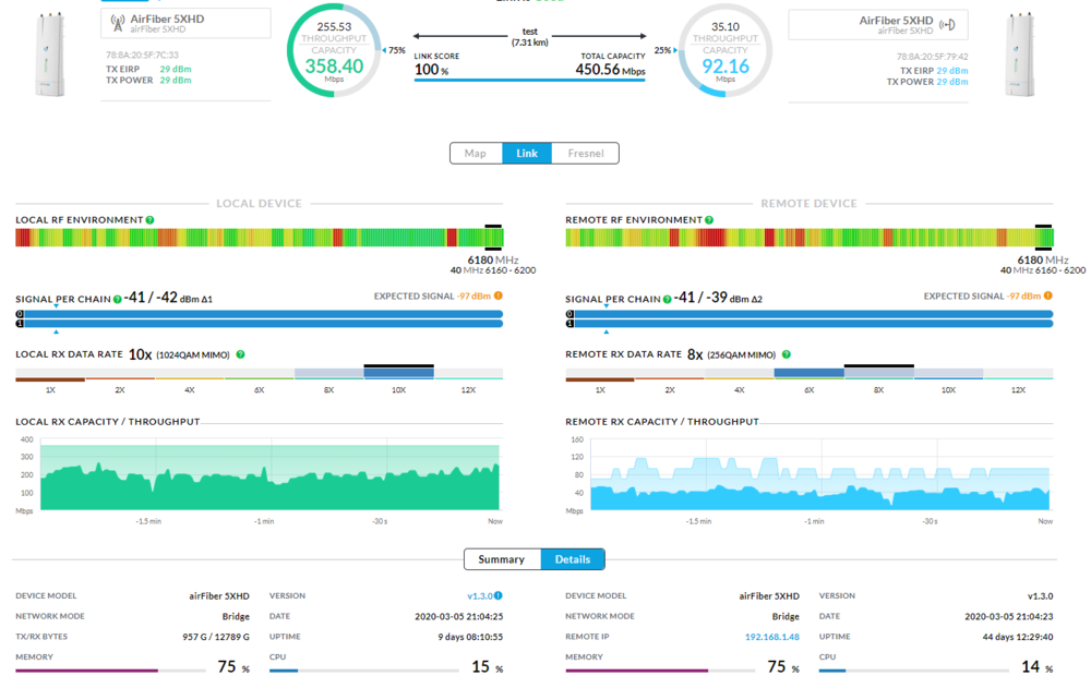

В 04.03.2020 в 07:08, Alver сказал:
Мы этого не видели, а вашим словам доверия нет. Зачем тогда картинку обрезали? Покажите целиком скрин.
Вот любуйтесь. Картина работы на встроенном тесте AF5x HD во всей своей красе ! Комментарии  излишни.

11 часов назад, Alver сказал:
Мы уже это обсудили - вы загрузили CPU дуплексным встроенным тестом, искусственно создав деградацию в канале и теперь пытаетесь это выдать за якобы плохую работу устройства. Вы же называете себя основателем ШПД и всегда критикуете тех, кто выкладывает подобные тесты. Сделайте измерения адекватными проверенными инструментами и не позорьтесь.

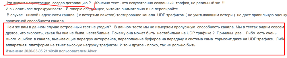

1 час назад, xabarov сказал:
Что значит искусственно  создав деградацию ?    Конечно тест - это искусственно созданный  трафик, не реальный же  !!!
И вы опять все перекручиваете.  Я говорю следующее, читайте внимательно и не перевирайте.
 В случае   низкой надежности канала  ( с потерями пакетов) тестирование канала  UDP трафиком ( не учитывающим потери )  не дает правильную оценку пропускной способности канала.
 Чем же вам в данном случае встроенный тест не угодил?   В данном тесте мы не измеряем пропускную  способность канала. Мы в тестах видим совсем другое, что скорость, какая бы она не была, нестабильна. Почему она может быть  нестабильна на UDP трафике ?  Причины  две .  Либо  есть очень много  ошибок  в канале, вызывающие перегруз интерфейса, переполнение буферов на передачу и система сама  тормозит даже на UDP трафике.  Либо аппаратная  платформа не тянет высокую нагрузку трафиком. И то и другое - плохо, так не должно быть.

Важно другое, сколько реальной максимальной скорости можно получить в реальных условиях ?
Это можно измерить  TCP дуплексным тестом или увидеть  на живом реальном трафике.
 Force 300 и PTP 550   ( без бондинга  в Link type 1+0)  в канале 80 МГц на реальном линке на дальности скажем 5-10 + км LOS может пропустить DL 450+  Mbps дуплексного синтетического TCP теста. На живом трафике мы имеем статистику  DL 450+  Mbps на PTP550   в одном канале без бондинга и DL 350+Mbps на Force 300-25. У Force 300 CSM  более мощная платформа чем Force 300-25,  практические кейсы, как будут, также выложим.
Хотелось бы увидеть аналогичные тесты и практические  кейсы  на   AF5X HD . И это должны быть тесты и кейсы в разных условиях на линках независимых от вендора провайдеров, чтобы исключить подозрения в специально подобранной для рекордов трассе и фальсификации  тестов.
Один доступный мне кейс на AF5x HD у независимого  провайдера на реальной трассе  я показал выше. Результат, хотя бы даже только потому,  что устройство не тянет свой собственный встроенный тест, - отрицательный.

 Что касается тестов TCP.
Хорошая новость, действительно,  Badwidth Test RB4011 может генерировать TCP нагрузку под 1 Gbps.  Есть пока вопросы-  за счет чего это удалось сделать Микротику, насколько адекватен новый стек TCP BT Микротик, нет ли там какого то фокуса. Нужно дождаться получения такой возможности на других платформах RB и накоплении статистики  тестов. Потом скажем Микротику, вау , что по крайне мере в роутерах Микротик пока еще на коне.
    На что следует обратить внимание в тестах BT MT, так это задавать рандомное наполнение символами трафика  генератора тестов. Потому что некоторые вендоры накручивают себе score тестов заполнением нулями или единицами  свободных символов  AirTime в  пакетах  данных, если система видит что это синтетический тестовый трафик.  Недавно на наге в  этом проговорился представитель Инфинет.
     Я подозреваю,  что снижение нагрузки на процессор в тестовом  трафике  TCP на последней прошивке Airmax  UBNT, ( когда скорость в тесте  получается выше рисуемой  системой  Capacity), также достигается за счет фокуса, возможно применяется фабрикация теста,  способом  описанным выше. Поэтому,  при тестах включайте рандомный TCP тест.
    Во время теста обязательно оценивайте задержку . При этом длина пакета принг должна быть не стандартной типа 32/64  байта, а пакет должен быть длинный не менее 1470 байт и интервалом 1 сек. Это нужно для того, чтобы 1) пинг полностю заполнял фрейм в асинхронных системах с переменной длиной фрейма 2) два и более пинга не попадали в один фрейм 2-8 мс  в синхронных TDD системах с фиксированной длиной фрейма.
Также следует иметь в виду, что некоторые  вендоры, например Мимоза ( когда они еще не были   Airspan, но новых прошивок уже от Airspan нет)  приоритизируют пинг . Поэтому , если видно что с ростом трафика задержка вообще никак ни на одну мс не растет, то это приоритизация пакетов ICMP  и задержку в таких системах следует измерять другим способом.
