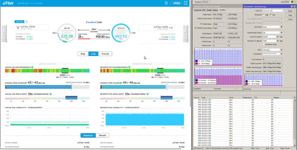

Хотелось бы увидеть аналогичные тесты и практические  кейсы  на   AF5X HD .
AF-5XHD в хороших условиях выдает 700 Мбит/с в полосе 80 МГц:

13 часов назад, xabarov сказал:
Железо реально может пропускать под гигабит ТСР-трафика.
Вот реальный линк реального провайдера  на AF5X HD на 29 км на антеннах 34 dBi  dish dual slant.  Канал как бы  чистый.
Скрины взяты с нага.  Это реалии, а не фальшивые рекорды. Комментарии излишни.

10 часов назад, Alver сказал:
Конечно излишни, потому что вы не умеете комментировать оборудование других вендоров без вранья. Эта тема расположена здесь. Все его проблемы описаны там же в теме:
1. suhrab промахнулся с направлением антенн на 20 дБ - зона Френеля у него полностью открыта. Сигналы получены на уровне -60 дБ. Для 1024QAM/256QAM такого сигнала недостаточно.
2. Видим в кратком усредненном анализаторе спектра зеленый цвет - это означает небольшое присутствие помех (чистый эфир закрашивается синим цветом). Но даже ему нельзя верить - причины с подтверждениями объяснял выше.
3. Рабочая частота 6100, на которой диши работают значительно хуже (там ниже усиление + хуже КСВ + хуже развязка между поляризациями). Может это повлиять на рабочие модуляции? Еще как.
Вы как специалист не заметили этих проблем? Тогда вы не специалист нифига. Наверно по этой же причине проигнорировали мой вопрос:
23 часа назад, xabarov сказал:
Как специалист скажите - возможно ли, что внутренний тест UBNT работает некорректно? Как это можно проверить?
16 часов назад, xabarov сказал:
Если не ошибаюсь, то вы в своих тестах также использовали 4011-ые
