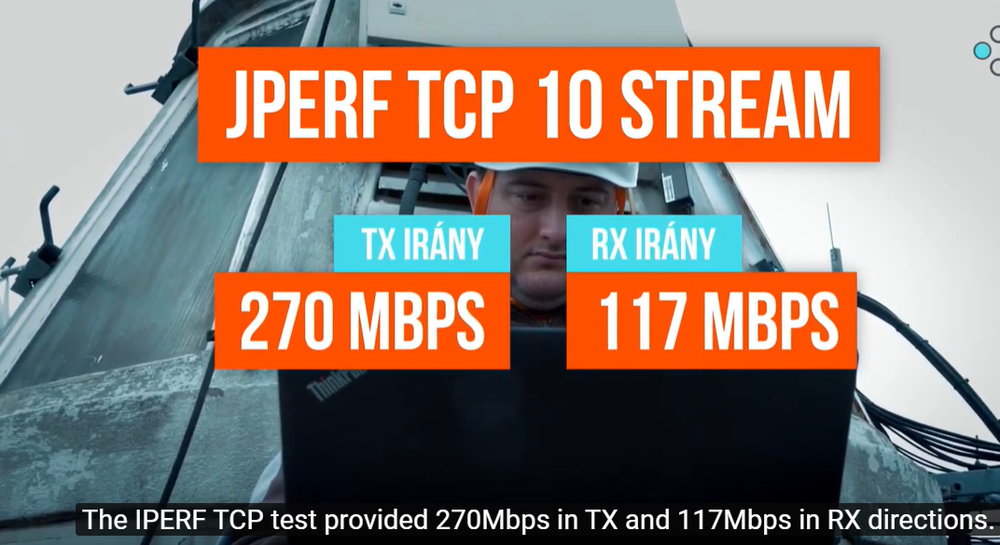

Mikrotik LHG 5AC
Ширина частотного 80 МГц,  деление канала - адаптивное  ( канал асинхронный), дальность 2 км.
В 80 МГц TCP simplex Download  270 Mbps, TCP sipmlex Upload  117 Mbps.
UL 117  Mbps это в два раза меньше чем Force 300-25  = UL 227 MBps ( 50%  утилизации канала), и в 4 раза меньше Cambium при полной утилизации канала.
  DL 270 Mbps на LHG5  AC -это почти 100 % ( возможно  95%) утилизация канала в одном направлении - Download и 117 Mbps в одном направлении  Upload.
В DL Mikrotik LHG 5 AC выдает больший результат чем  PB 5AC Gen 2,  но в более чем в полтора- два раза меньше чем Cambium Force 300-25.
Низкая  скорость в Upload обьясняется высокими помехами на стороне AP, которые проникают в устройство с тыла через перфорированную  антенну. Это обьяснение венгров, которые на представленном   видео по результатов тестов  ( есть также тест на 12 км)  НЕ рекомендуют  использовать   LHG 5AC в зашумленном эфире. Следует также отметить, что на ARM платформе LHG 5 AC плохо работает Nv2 и  по видимому  LHG 5AC работал в режиме  вайфай , что также может быть причиной низкой помехоустойчивости и низкой скорости в сторону AP ( где много помех) и относительно высокой скорости в сторону CPE , где помех меньше.

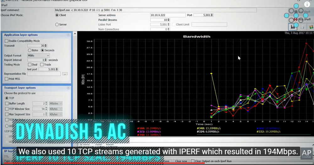

Mikrotik Dynadish 5. Встроенная антенна типа Dish (без перфорации).
В 80 МГц TCP simplex Download  194 Mbps. Это чуть меньше чем PB 5AC Gen2 и два-три раза меньше чем Сambium Force 300-25.
