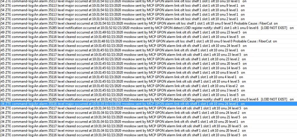

Отваливается ветка с перегистрацией ону по циклу
Подскажите плиз может кто-то встречался:
ZXAN(config)#show gpon onu state gpon-olt_1/1/10
OnuIndex               Admin State  OMCC State   O7 State     Phase State
gpon-onu_1/1/10:1      enable       disable      unknown      LOS
gpon-onu_1/1/10:2      enable       disable      unknown      LOS
gpon-onu_1/1/10:3      enable       disable      unknown      LOS
gpon-onu_1/1/10:4      enable       disable      Sn           Logging
gpon-onu_1/1/10:5      enable       disable      unknown      LOS
gpon-onu_1/1/10:6      enable       disable      unknown      OffLine
gpon-onu_1/1/10:7      enable       disable      Sn           Logging
gpon-onu_1/1/10:8      enable       disable      Sn           Logging
gpon-onu_1/1/10:9      enable       disable      unknown      LOS
gpon-onu_1/1/10:10     enable       disable      unknown      LOS
gpon-onu_1/1/10:11     enable       disable      Sn           Logging
gpon-onu_1/1/10:12     enable       disable      unknown      LOS
gpon-onu_1/1/10:13     enable       disable      unknown      OffLine
gpon-onu_1/1/10:14     enable       disable      unknown      LOS
gpon-onu_1/1/10:15     enable       disable      unknown      OffLine
gpon-onu_1/1/10:16     enable       disable      Sn           Logging
gpon-onu_1/1/10:17     enable       disable      unknown      LOS
gpon-onu_1/1/10:18     enable       disable      unknown      LOS
gpon-onu_1/1/10:19     enable       disable      unknown      LOS
gpon-onu_1/1/10:20     enable       disable      unknown      LOS
gpon-onu_1/1/10:21     enable       disable      unknown      LOS
gpon-onu_1/1/10:22     enable       disable      unknown      OffLine
gpon-onu_1/1/10:23     enable       disable      unknown      LOS
gpon-onu_1/1/10:24     enable       disable      unknown      LOS
ONU Number: 0/24
ZXAN(config)#
По кругу идет постоянно Loggin - LOS
В log
SFP передергивал - ничего не помагает.
