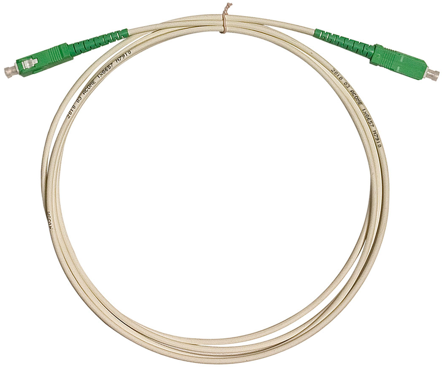

Для подключения абонента следует использовать специальные абонентские дроп-кабели в жесткой оболочке 3,0 мм с волокном G.657 соответствующей длины. Абонентский дроп-кабель в квартире абонента подключается к абонентскому устройству (ONT), а свободный конец кабеля прокладывается на лестничную площадку, где подключается к адаптерному порту ОРК.

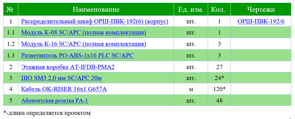

Домовой распределительный шкаф ОРШ-ПВК-192(6) с разветвителями PLC 1x16
Этажная оптическая распределительная коробка (ОРК) AT-IFDB-PMA2
В квартире абонента устанавливается абонентская розетка РА-1 с адаптером SC/APC. Для подключения абонента следует использовать специальные абонентские дроп-кабели в жёсткой оболочке 3мм с волокном G.657 соответствующей длины.
Дроп кабель от этажной коробки до розетки абонента
Кабель со свободными волокнами
Спецификация для однокаскадного варианта (число абонентов – 48)
