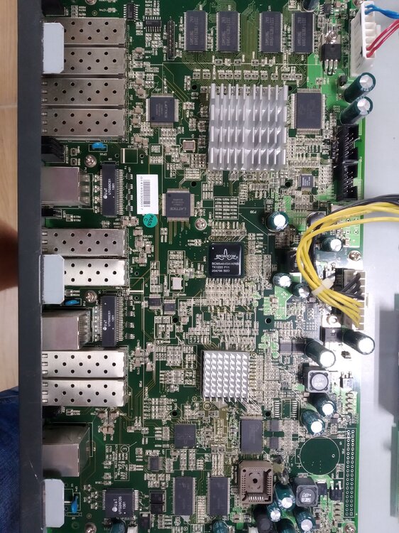

Доброго дня.
Маю P3310B Software, Version 10.1.0B Build 19298.
Маю проблему при якій відвалюютться більшість ONU. OAM Status - linkfault.
Проблемаа виникає не закономірно, може раз в місяць, може пару раз на день.
Допомагає перезавантаження порта ( epon down/up) .
Може хто стикався? підкажіть причини і, можливо, рішення. До версії прошивки не привязуюся, бо на комутаторах з іншими версіями така проблема теж виникала.

Стосовно рівнів, передивлявся лог і помітив:
 %OPTICAL-TRANSCEIVER-ALARM: Line on Interface EPON0/1:3 onu, too low rx power
 interface    RxPower(dBm)
epon0/1:2    -24.8
epon0/1:3    -31.2
З іншої сторони, проблема з linkfault на всін інтерфейсах була а не лине на 1-ому? Як це може бути повязано?

epon0/1:3    -31.2.  - Явний перебор. А я чогось на 3-тю гілку почав дивитися (((
Згідний, але тут скоріше схоже на глюк. -4.9 = 4.9 силі передатчика (модуля). Мабуть просто ону не може зняти показники..

В 29.05.2020 в 15:28, rsst сказал:
отвал чипа
В 05.05.2020 в 17:04, logic сказал:
Відвал чіпа?
Дякую. Підкажіть, будь ласка, що це означає? Якого саме чіпа? І яким чином це можна  вилікувати?
Відредаговано splinter1989
реболлинг пон чипа. но может не помочь.
3 часа назад, max_g сказал:
в домашних условиях угандонишь плату... Лучше в сервисный центр...
Да че, пусть строительным феномен зареболит, а потом и в сервисный центр можно)
А ваще, сначало сигналы выровняй.

Сам я роботи проводити не збираюся! Маю знайомого майстра який проводить відповідні роботи і має відповідне обладнання і ремонтує нам комутатори інших моделей. Але я не впевнений що він працював саме з такими комутаторами. Тому для більш конструктивного діалогу з майстром запитав у Вас про який конкретно чіп іде мова. Звісно, якщо ви знаєте. Дякую.
Як інший варіант, прошу порадити сервісні центри де кваліфіковано працють з даними комутаторами.

Вот как раз тебе на дому и на ремонтирует Майстер.... Отдай в депс и не морось голову.
Ваще реболинг чипа производится на специальном оборудовании, с  нижним подогревом, а не тупо на фене  поставить 450 градусов, и греть пока дорожки отслоятся..
И ваще если отваливаются ону, не обязательно проблема с отвали чипа, есть другие траблы
- прошивка раз.
- перекосы сигналов.
- Проблема с елетропитанием, ( не исправен Блок питания, кондеры на плате.)

Всё может быть банально проще - если PON порты не изолированны друг от друга и в одном вилане, то одна свихнувшаяся ону запросто положит всю сеть.
Не удержусь - расскажу случай из своего опыта. Была у нас одна ветка, которая внезапно начала приносить проблемы всему посёлку. Логи ничего не давали. Ветки были изолированы, поэтому откуда трабла вычислил сразу. Пришлось все ОНУ по очереди дерегать, чтобы найти. Нашёл. Монтажники поехали к абону, посмотрели и подофигели: у него в 1 сетевой удлинитель были включены кроме ону и роутера холодильник, микроволновка и электрочайник! Не удивительно что и у удлинителя и у блока питания ону уже поплавилась пластмасса на корпусе, но он даже об этом не знал!
