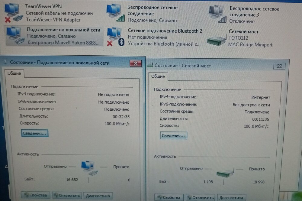

Соединил я ноут(задан адрес для езернет 192.168.1.19), подключенный к интернету по воздуху, кабелем с твбоксом. Что дальше сделать?

Создал сетевой мост. Пробовал пинг, та же картина. Интернета нет.

  В 08.05.2020 в 17:35, andrey19 сказав:
Expand
Зачем? У вас принятых пакетов 0 на ПК и 0 на приставке. У меня такое чувство, что вы наебнули rgmii\gmii(что там внутри я ХЗ)
