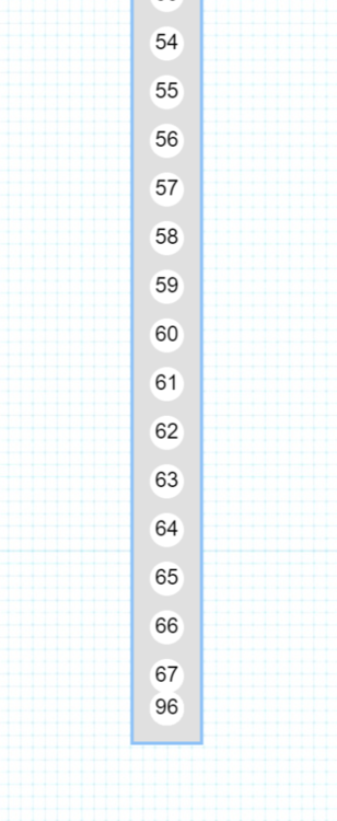

Муфты больше чем на 96 сварок не дает сделать...  ОДФ на 96 волокон как создаешь, то не корректно рисует ...после 63 волокна...
проблема еще существует
5 часов назад, dead сказав:
здесь при создании нового кабеля не показывает цвет волокон, по старой ссылке там кабеля создаются норм

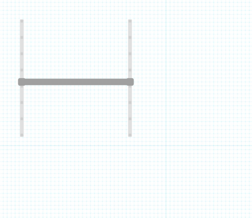

Сокрытие неподключенных волокон сделано специально. Для этого есть несколько аргументов. Постараюсь вспомнить:
  • неподключенные волокна портят вид многоуровневой муфты, когда можно выделить один слой,  а все остальные  будут за-mute-ченные
  • вот вы поклали кабель на  схему, неподключенные волокна не  долго же будут в этом состоянии. Покдлючили и они уже отображаются цветом
Вообще, это я сделал несколько месяцев назад, возможно были  и более весомые аргументы. Если уж совсем напряг, я постараюсь это сделать настраиваемым.

14 часов назад, WideAreaNetwork сказал:
при создании патчпанели на 96 коннекторов
проблему увидел. Скорее всего сработало ограничение по высоте рамы. Есть вариант увеличить лимит по высоте или для рам больше 50 коннекторов выстраивать их в 2 колонки. Какой вариант лучше?

похоже ограничение в js-библиотеке, которая рисует кружочки и квадратики. Где-то там стоит ограничение в 2000 единиц высоты. В настройках это нигде не задается, так что я сделал чтоб рисовалось в 2 колонки в таких случаях

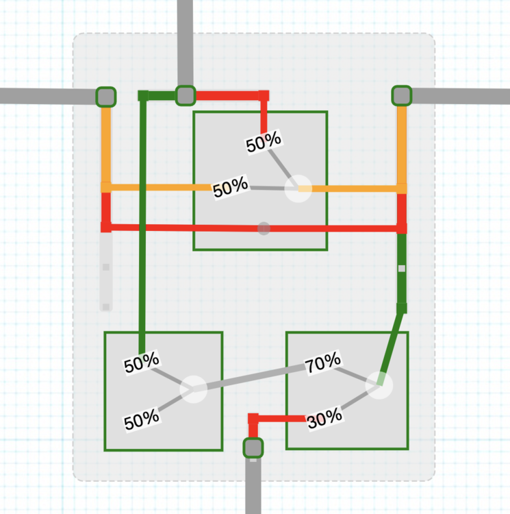

В 10.07.2020 в 09:33, vanjamizoch сказал:
Бо коли в муфті сходиться 3-4 кабелі і стоїть 3-4 подільники то коментарями не обійдеться.
Не понятно как такую схему нарисовать в одном боксе. Подскажите плиз как?
В 10.07.2020 в 13:03, dead сказал:
я зрозумів. Доречі, я попробував намалювати твою схему, це воно?
 я же отвечал на эту картинку моей схемой и мне подтвердили, что она соответсвует

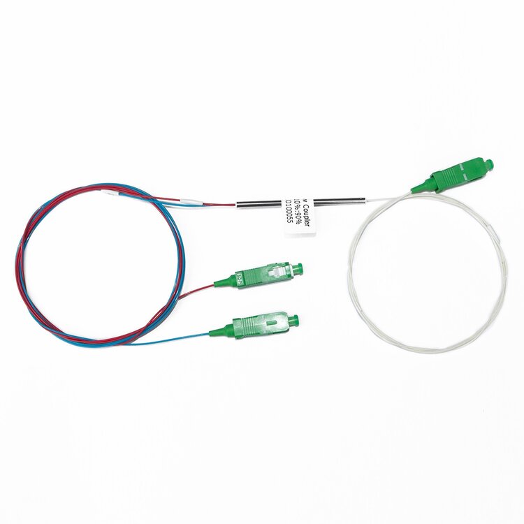

1 час назад, dead сказав:
Сплиттер и делитель это разве не одно и тоже?
одно, еще бы процентников добавить (СВАРНЫЕ (FBT) ДЕЛИТЕЛИ Y-образный)
Технология производства сварных делителей гораздо проще. Два волокна свариваются в специальном аппарате. Если нужно получить делитель X-образный, оставляют два входа и два выхода, если Y-образный - один из входов запаивается. В процессе сварки достигается нужный коэффициент деления канала (5%/95%, 10%/20% и так далее). Возможность неравномерного деления пропускной способности оптоволокна - главное преимущество сварных делителей (их также называют ответвителями или коплерами (Coupler). Это может быть полезным, если в процессе построения сети вам необходимо сделать ответвления для абонентов, которые находятся на разном расстоянии от точки деления, к примеру, 3 и 7 км. первому в этом случае дается ответвление в 30% канала, второму - в 70%.
Сварные делители (FBT сплиттера - Fused Biconical Taper Splitters), или коплера (couplers) - основной пассивный компонент PON. Сварные делители обладают худшими оптическими показателями относительно планарных (имеют от одного до трёх окон прозрачности; большее затухание на порт). Положительным качеством сварного делителя является возможность "неравноплечего" деления - мощность входящего оптического сигнала можно процентно разветвлять на выходе.
http://ic-line.ua/passivnoe-oborudovanie-xpon/deliteli-fbt#:~:text=Сварные делители (FBT сплиттера - Fused,%3B большее затухание на порт).
их есть 10 видов
5% / 95%
10% / 90%
15% / 85%
20% / 80%
25% / 75%
30% / 70%
35% / 65%
40% / 60%
45% / 55%
50% / 50%
процентник или сварной делитель это грубо говоря кабель который имеет всегда один вход и два выхода, может как вариант ставить сплиттер  и менять ему картинку, правда как будет система считать длину пока не пробовал
