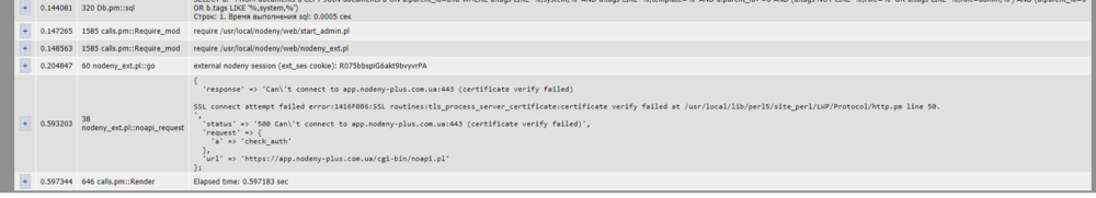

а для next цей модуль вже платний або як? ато з початку року не працює.
а якщо поміняти адресу сервера на https то інша ошибка
Відредаговано Інет.укр
Ругается на сертификат. Попробуй обновить перловые модули LWP (grep-ни какие там установлены). Кстати, в N+ пока некоторого функционала не будет, поскольку разработка идет пока на all-optic и когда всех все фичи будут устраивать, я портируб на next
17 минут назад, dead сказав:
p5-LWP-MediaTypes-6.04         Guess media type for a file or a URL
p5-LWP-Protocol-https-6.10     Provide https support for LWP::UserAgent
p5-LWP-UserAgent-WithCache-0.13 LWP::UserAgent extension with local cache
сама крайня версія цих модулів інстальовано

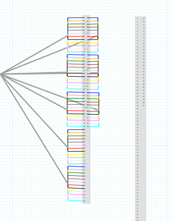

вот к примеру одна патчпанель на 96 волокон (кстати на тубе не дает сделать изгиб), напротив которой пусть будет такая же со столькими же волокнами, как между ними в таком случае делать кроссировку
Есть же возможность делать изгибы и у кабелей и у волокон. Иначе пока нет возможности, графический движок поставил ограничение размера по вертикали.

как вариант возможно отобразить несколько патчпанелей, с возможностью менять число коннекторов всему пулу, первая патчпанель на 48 волокон, по высоте помещается, под ней отобразить еще одну патчпанель но так как там коннектора будут так же с 1-48, то с возможностью задать первое число, а остальные по очереди пойдут в зависимости от первого, я хз как еще можно чтобы наглядно было)
12 часов назад, WideAreaNetwork сказал:
а такой вариант не подойдет? Коннекторы проще всего сдвинуть в право путем выбора пункта "изменить размеры" у рамы

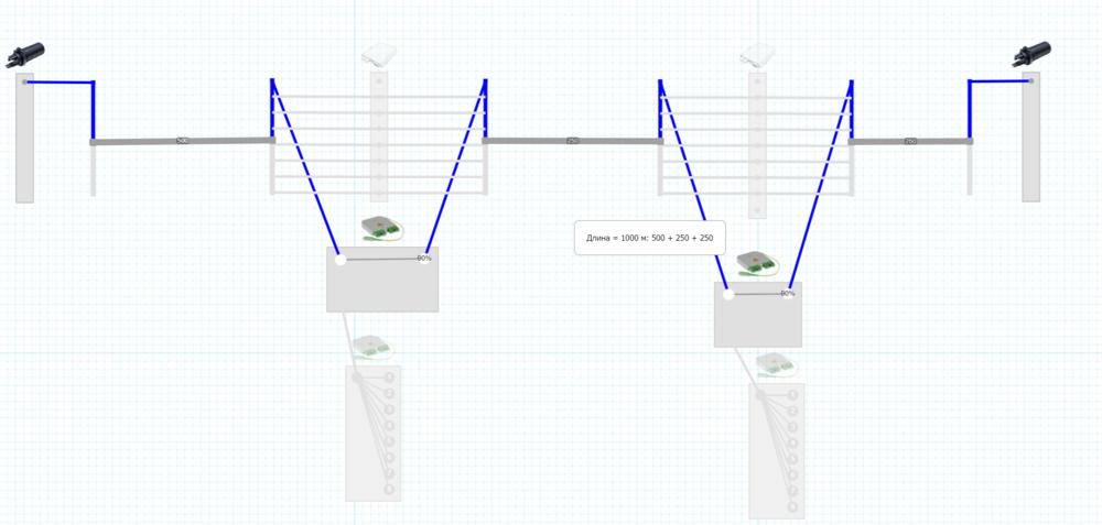

В 04.03.2021 в 17:40, dead сказав:
Даю видеответ:
На карте идет привязка только узлов, как следствие, иногда кабель проходит в обход, может и несколько километров (мост через речку) но на карте кабель идет не через мост, а через речку.
Можно реализовать путем создания "узла", но такой узел сильно загромождает карту
Есть предложение создать "объект инфраструктуры" колодец, столб, труба, угол здания...
Через такой узел кабеля могут идти как транзитом, так и иметь муфту, в таком случае можно изменить статус узла "объект инфраструктуры" или "Узел телекоммуникации".
Если на "Узеле телекоммуникации" указать группу владельцев "Укртелеком", "Облэнерго", "Кооператив виктория", то появится возможность строить сети телекоммуникаций с группировкой по категориям (кабельная канализация - канашка, опоры электропередач- воздушка).

Я не хочу далеко отходить  от  придуманной концепции. А именно хочу чтобы все объекты на схеме привязывались к карте, а не наоборот. Можно сделать чтоб на схеме  был еще один режим отображения всех проходящих точек. По дефолту он был бы выключен.
