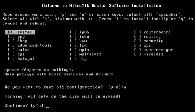

Народ нужна хелпа, мож кто сталкивался. Нужно сбросить пароль именно на  Mikrotik OS x86 (компе). Есть описание как это сделать вот :
Сброс RouterOS установленной на x86
Чтобы сбросить пароли и настройки операционной системы RouterOS, установленной на компьютере x86, необходимо загрузиться с установочного диска с RouterOS. Когда появится окно с выбором пакетов, нажать i и ответить n на вопрос Do you want to keep old configuration? Подтвердите сброс, нажав y.
Но возникает проблема (необходимо загрузиться с установочного диска) то биш с CD . Как этот загрузочный запустить с USB, я уже много всего перепробывал не получается с флехи это сделать или может как то флешку надо специально подготовить? Просто способы записать ISO образ на USB не канает и ему подобное то же. Мож кто сталкивался с такой ситуевиной или надо искать CD привод с матрицей записывать образ и грузится с СD диска и без вариантов?
После этого МТ-ОС отфарматирует винчестер или флеху все зависит от того что было и установит ОС при этом не слетит ключь лицензии на данном винчестере или флешке.
У МТ есть нюанс она при установке привязывается к винту или флешке на которую производится установка , затем идем покупаем ключик в зависимости от ЛВЛ который нужен вводим ключик и работаем. Если вышел из строя винт или флешка идем и по новой покупаем ключь и вяжем к новому носителю.
Так вот у меня ситуация когда ключь потеряли (давно просто покупали ) пароль от входа в МТ-ОС ситему забыли  (винчестер тот же, живой), да такое бывает. Нужно просто сбросить конфигурацию и пароль при этом что бы не слетела лицуха которая уже установлена.
Дополнюсь у нас все получилось все сработало, у нас не усторйство Mikrotik у нас именно Mikrotik OS которая установленна на X86 (комп).
