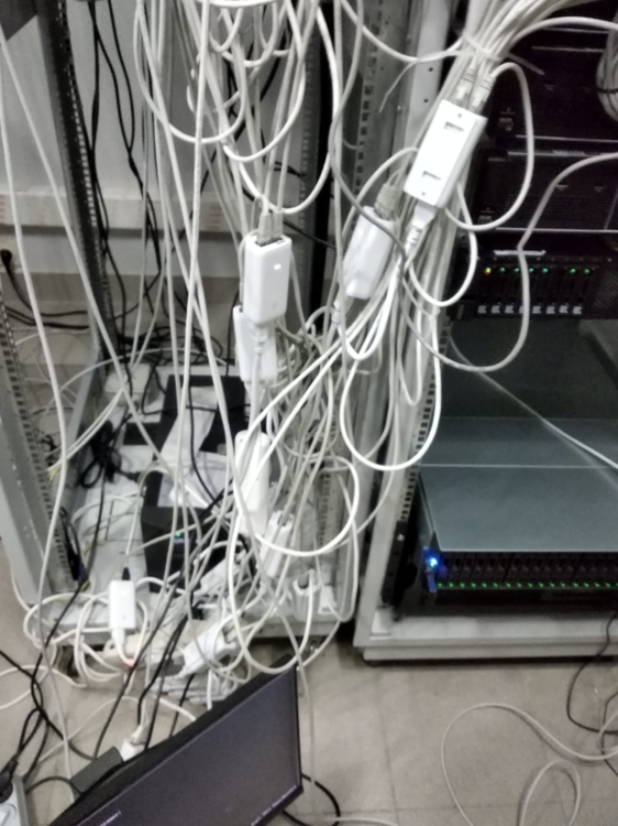

Тоже игрался с пое комутаторами, и вернулся на обычный + пое инжектор.
Купил, поставил, забыл - не работает? В чем игры то? ?
9 часов назад, tkapluk сказал:
А Вы так уверены в его надёжности? А если в грозу в него прилетит?
С коммутатором - вылетит коммутатор, а с отдельным пое инжектором вылетит один инжектор.
Отдельные инжекторы стоят дешевле нежели пое коммутатор.
В общем, имхо, но для дома лучше отдельный нормальный коммутатор + по необходимости пое инжекторы.

1 час назад, nvr сказал:
Не обязательно все превращать в говно)
У меня стоит что-то такое, к нему БП минвеловский 1шт.
