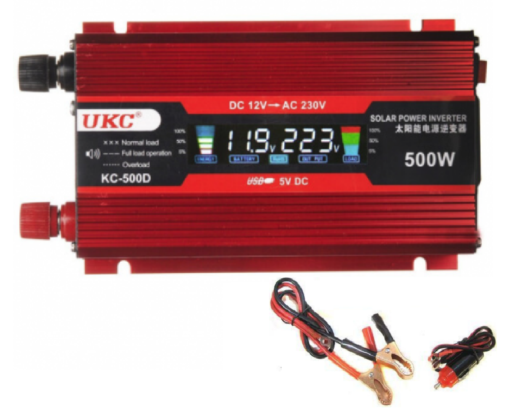

Маю дві сонячні панелі по 18В 50Вт + 4акб 12v 7.2Ah
Купив перетворювач
3404044316_w640_h640_invertor-avtomobiln
