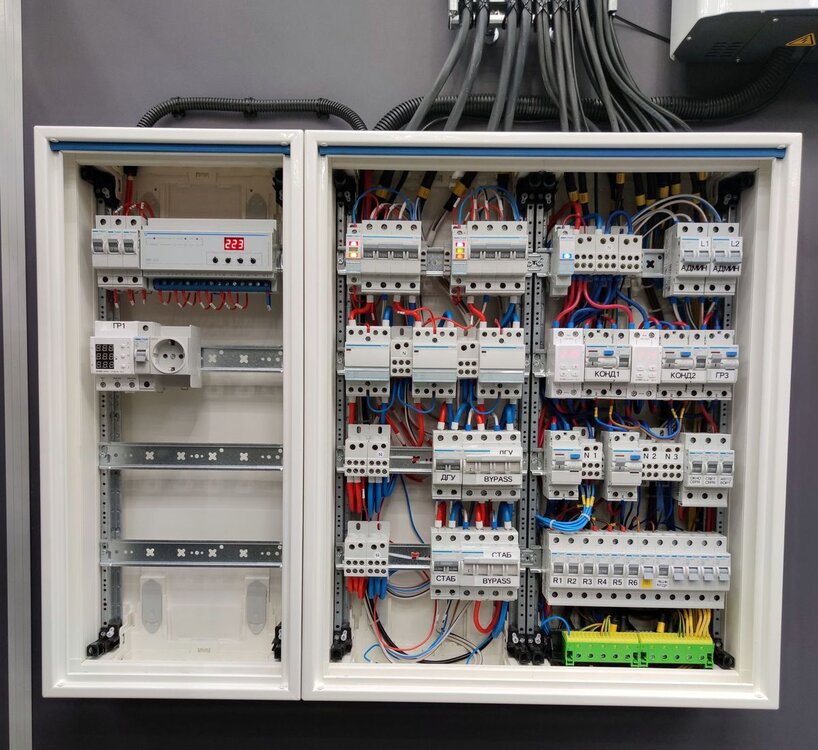

а как у вас устроена автоматика переключения по вводах/фазах ?
1 час назад, Diter_ua сказал:
PEF-319 выбирает из 3 фаз одну.
до PEF 2 ввода по 380В
дальше на ДГЕ с АВР
потом на симисторный стабилизатор
Примерно так, фото старое. Сейчас немного компоновка и состав другие, включая вводы.
1 час назад, DVSGROUP сказал:
дальше на ДГЕ с АВР
а есть схема с наименованием что и куда?
2 часа назад, Земеля сказал:
Собиралось под определенную конфигурацию с однофазной нагрузкой. Схема вам мало что даст, т.к. все случаи индивидуальны.
2 часа назад, DVSGROUP сказал:
это да, но по крайне разбор чужих схем помогает найти что-то новенькое , как то или иной способ

В 15.08.2022 в 13:03, DVSGROUP сказав:
дальше на ДГЕ с АВР
