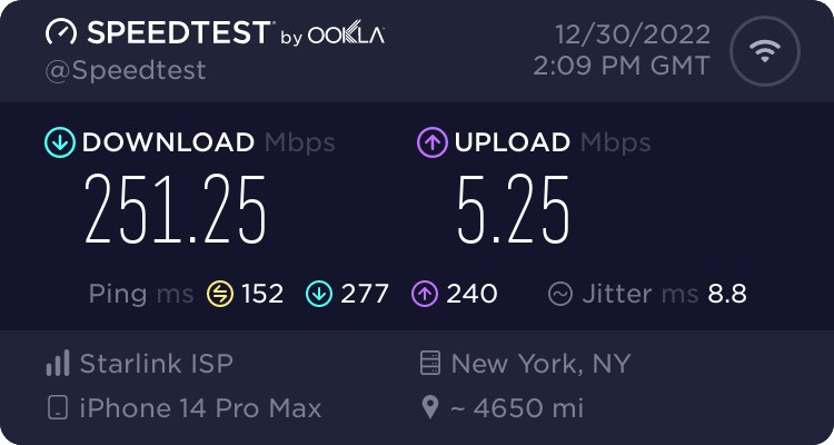

Бульба Опубликовано: December 31, 2022 at 09:14 Опубликовано: December 31, 2022 at 09:14 (изменено) On 12/26/2022 at 6:41 PM, kill_bot said: https://www.facebook.com/watch/?v=3069733039911136 информативно очень. больше клиентов = хуже работает. Вчера, время близкое к ЧНН, за все время связь хуже не стала совсем, разрывов также нет, локация Киев Изменено December 31, 2022 at 09:15 пользователем Бульба
