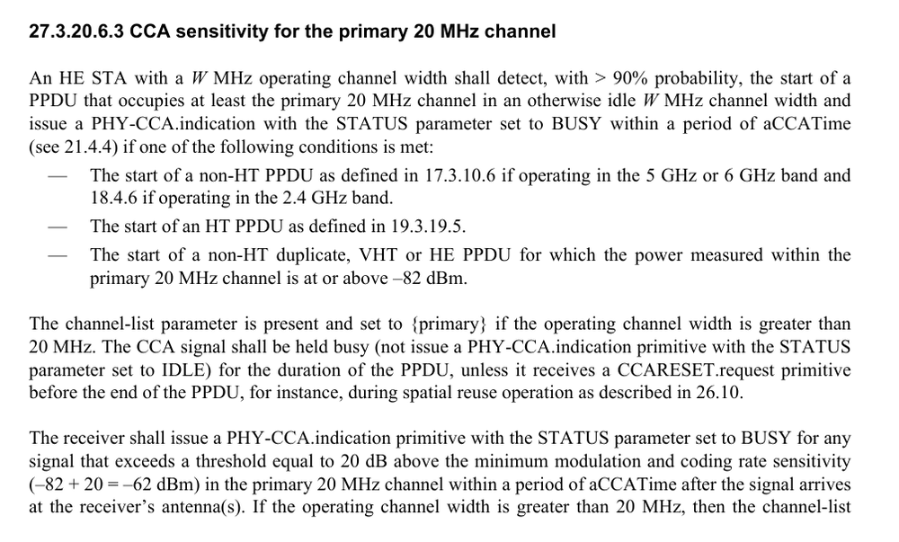

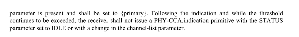

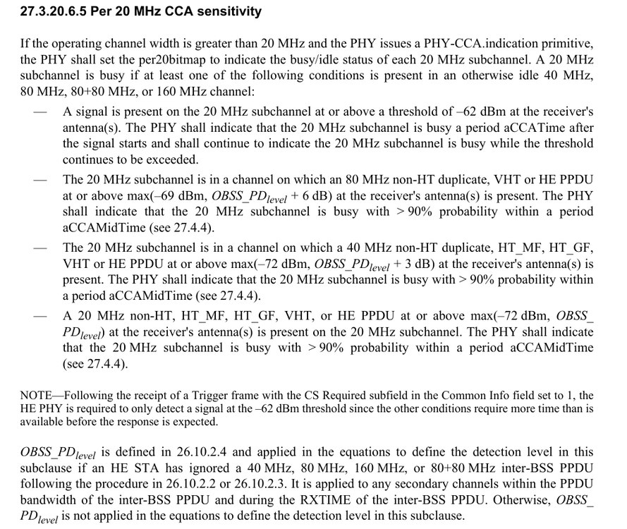

  В 13.01.2023 в 22:38, N.Leiten сказав:
UORA - Uplink OFDMA Random Access. Единственный механизм Random Access - используя DCF, что и есть тот самый CSMA/CA. Более того, для HE STA PHY описана процедура перед началом передачи CCA:
Также предусмотрен CCA для вторичных каналов для каждых 20МГц.
aCCAMidTime=25микросекунд - время проверки вторичных каналов на idle/busy state.
А ещё зачем-то описана процедура обновления CWmin, CWmax, AIFSN при получении Basic Trigger Frame, думаю Вам не стоит рассказывать, что это за параметры такие:
Наверное, опять я дурак и не туда смотрю (сарказм).
Где же тут механизмы поддержки подобия TDMA или на худой конец поллинга для старых клиентов, в которых нет поддержки OFDMA и Triggered Frames.
Expand
