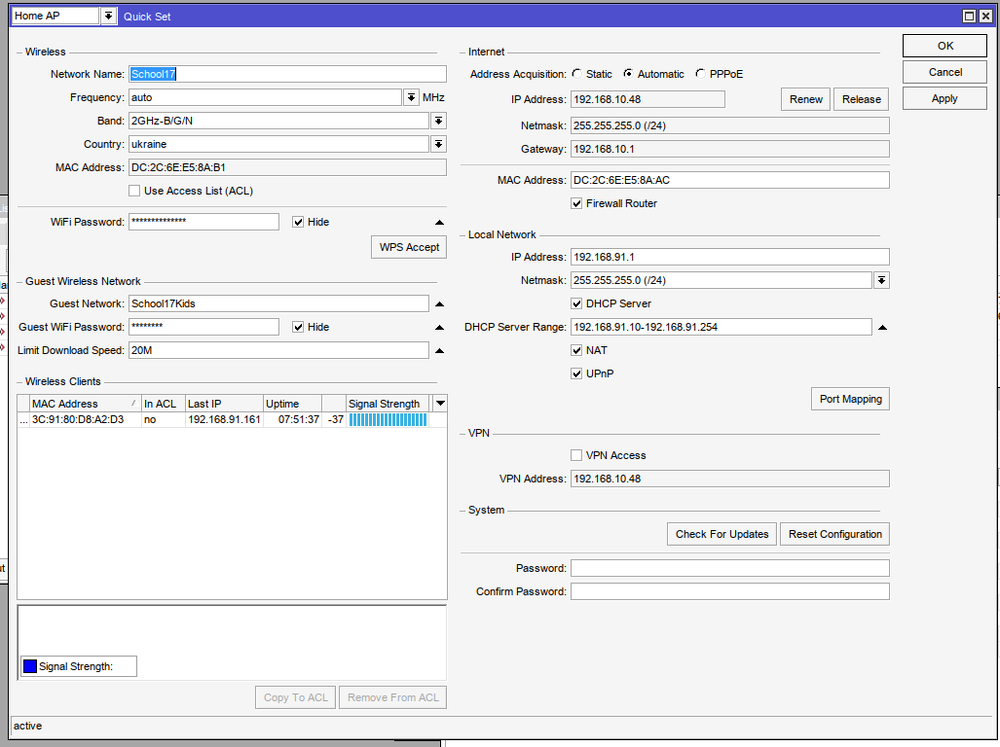

щодо інтерфейсів в бріджі - то це вже на межі моїх знань. Чи правильно я зрозумів, що це те, що я показую на скрінах? Це hAP lite в одному з кабінетів, але вони всі налаштовані зараз однаково: Після ресету обрав швидке налаштування HomeAP, і там лише змінив назву і пароль безпровідної мережи, додав гостьову з обмеженням 20М, а також в адреси.
Останній скрін - це приклад налаштувань, які я робив на "неосновних" роутерах, які через комутатори з'єднані з "основним" роутером (зараз це тп-лінк WR741ND).
Отже, я тим часом за вихідні постараюсь намалювати схему. Ще раз дякую усім, хто відгукнувся.
Ці сркіни ні про що не кажуть, крім того що все погано і налаштовувала домогосподарка. Quick Set епт прости господи.
