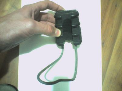

Меня сегодня удивил IPCOM, 18 грн за штуку. Дешевле на самолете слетать в россию и привезти ведро таких зажимов.
Уважаемый УмникХреновъ, не знаю что у вас конкретно: склероз или усталость, но рассказывать и показывать этот товар будем мы, т.к мы его завозим и продаем (в том числе и Вам). Цена 8.05грн с НДС - эт

Для крепления на опорах стандартом считаются анкерные клиновые зажимы + подвесные зажимы (см. пост выше). Для крепления на крышах зданий (то есть большие пролеты без наличия промежуточных подвесов) стандарт - крепление тросом на тальрепах.
