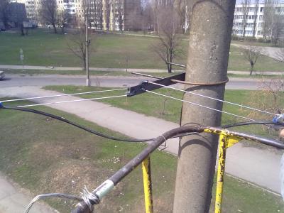

Под муфту и запас кабеля делается рамка, крепится скобами к столбу. К рамке привинчивается муфта и на крюки одевается смотанный запас кабеля.
Типа такого
Вот картинка то говняненькая ! Такого делать нельзя, на опорах должно все быть аккуратно.
А товарищ ukraine_dp возможно имел ввиду ящики для размещения активки на столбах (например в частном секторе).
Под муфту и запас кабеля делается рамка, крепится скобами к столбу. К рамке привинчивается муфта и на крюки одевается смотанный запас кабеля.  Типа такого
Мдя...не красиво..не кошерно...сча сам думаю как это сделать у себя, но если оставлять такие бублики и бардак на опорах :lol: , то чувствую что попросять снять все мое кабло нафиг
Какие вы скучные, чего Вы доклепались до качества картинки и конкретной муфты на ней? Идея понятна?
Муфта в центре, вокруг бублик, бублик одевается на крюки и страхуется стяжкой или проволочкой. Висит аккуратно.
Если хотите закрыть бублик, где-то в инете видел фирменный шкаф, размером с бублик. То-ли пластиковый, то-ли жестяной крашеный, не помню. Но не антивандальный. Кабель в него прятался, что бы красиво было.

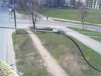

Советую крепить ТАК
угу.... а то что такой плстиковый крепеж живет максимум 1 год ничего? У народа часть таких крепежей в первую же зиму порассыпалась после морозов, вторую часть поменяли в прошлую субботу на столбах - причем натяжные поменяли на талрепы металлические а поддерживающие на металлические зажимы (правда тоже от Клин вот эти - http://klin.com.ua/catalog/view/17)
Честно говоря не советую использовать такие пластиковые зажимы - ни натяжные ни поддерживающие. У поддерживающих при подвесе если хоть чуток перетянешь винт зажимающий то ломаються "губки" которые перемычку кабеля зажимают. Или если кабель круглый то малейший перепад высот от поддерживающего в сторону натяжного и теже "губки" тупо крошаться. Натяжные те тупо кабель не держат - если ветром долго мотает то просто каблеь в зажиме уходит). В эту субботу будут дальше со столбов снимать такие зажимы и менять их и выложу фотки.
