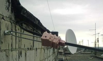

user_2009 44 Опубликовано: 2010-06-22 14:54:54 Share Опубликовано: 2010-06-22 14:54:54 А кто что скажет за вот такие зажимы? Держат пролет оптики примерно 200-250 метров. Ссылка на сообщение Поделиться на других сайтах
Romeshik 144 Опубликовано: 2010-06-22 15:03:42 Share Опубликовано: 2010-06-22 15:03:42 ну у меня они 70-80 м держат уже 2й год. А на 120 метров я все же не рискнул и купил которые железные. А то под пролетом трамваи, и дорого 2 полосная, потому решил не рисковать Ссылка на сообщение Поделиться на других сайтах
Kitikonti 61 Опубликовано: 2010-06-22 16:13:16 Share Опубликовано: 2010-06-22 16:13:16 В 22.06.2010 в 14:54, user_2009 сказал: А кто что скажет за вот такие зажимы? Держат пролет оптики примерно 200-250 метров. Кхм... я бы не смог спать спокойно, если бы знал что у меня на клинах висит пролет оптики в 200-250 метров, нормальные зажимы, но пролеты больше 50 метров страшно вешать, и то только при подвесе на опоры. Ссылка на сообщение Поделиться на других сайтах
Alex_E 852 Опубликовано: 2010-06-22 20:51:39 Share Опубликовано: 2010-06-22 20:51:39 В 22.06.2010 в 14:54, user_2009 сказал: А кто что скажет за вот такие зажимы? Держат пролет оптики примерно 200-250 метров. Жесть, а в каком это городе? Собственно вопрос даже не в том какие зажимы а в том, что анкер который вбит как я понимаю даже не насквозь в крипич это простая 8-ка? которая в этом деле вырвется аж бегом или вместе с кирпичем, или просто сорвется так как не расчитана на такое натяжение, если верить автору 200-250 метров, а зима как придет и как там всего нависнит..... Вот потом, нас и пресуют после такого горе "строителей"... Ссылка на сообщение Поделиться на других сайтах
УмникХреновъ 667 Опубликовано: 2010-06-23 07:13:35 Share Опубликовано: 2010-06-23 07:13:35 Цитата а в том, что анкер который вбит как я понимаю даже не насквозь в крипич это простая 8-ка? Ссылка на сообщение Поделиться на других сайтах
Montagnik 15 Опубликовано: 2010-06-23 08:53:52 Share Опубликовано: 2010-06-23 08:53:52 Народ это фото Кисов крепление на лифтовой будке... Ссылка на сообщение Поделиться на других сайтах
Alex_E 852 Опубликовано: 2010-06-23 09:10:48 Share Опубликовано: 2010-06-23 09:10:48 В 23.06.2010 в 07:13, УмникХреновъ сказал: Цитата а в том, что анкер который вбит как я понимаю даже не насквозь в крипич это простая 8-ка? Ну если так! То все равно стремно...., дело в том, что такая шпильна не расчитана на такой вид деформации как растяжение, ну вернее на каждую толщину есть своя нагрузка. А потом, даже если она лопнет, нет страховочной петли, кабель сразу улетит вниз. На мой взгляд, подчеркиваю именно на мой, сделано крайне халтурно, ну и главное небезопасно Ссылка на сообщение Поделиться на других сайтах
Дядя Рома 155 Опубликовано: 2010-06-23 10:18:31 Автор Share Опубликовано: 2010-06-23 10:18:31 В 23.06.2010 в 08:53, Montagnik сказал: Народ это фото Кисов крепление на лифтовой будке... Наверное в этом предложении не хватает запятых. И если можно убогому объяснить - что такое "Кисов". Ссылка на сообщение Поделиться на других сайтах
