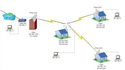

Антоха опиши по порядку?
1.На 5-ти этажке кабель с приходящим инетом вставляю в роутер,
2.на роутере настраиваю соединение PPPoE.
3.В порт роутера подключаю точку TL5210g (предварительно настроив точку как клиент роутер, и настроенную на поиск по маку к базе).
4. На частном доме точку TL5210g с всенаправленной антеной ставлю в режим АП роутер? или в АП?
5. После этого когда точки найдут и соединятся друг с другом ВОПРОС инет на частном доме автоматом появится или нужно еще маршруты какието прописывать?
Если можна описать все попорядку!
а что тут сложного, я не могу понять?
1) идешь на частный дом, настраиваешь в Access Point + broadcast SSID (без режима роутер) базу с всенаправленной антенной, даешь ей ip 192.168.1.250, шлюз 192.168.1.1
2) уходишь с частного дома и идешь на 5-ти этажку, вставляешь кабель инета в WAN порт роутера, в свой компьютер от LAN порта и для WAN порта тплинка 402 настраиваешь PPPoE соединение, для LAN внутреннюю подсеть 192.168.1.1 с маской 255.255.255.0
3) потом вставляешь кабель компьютера в Tplink 5210, настраиваешь на нем ip 192.168.1.249, маска 255.255.255.0 и шлюз 192.168.1.1, делаешь его клиентом уже работающей базы...
4) перетыкаешь кабель из тплинка 5210 в LAN порт 402-ого и вуаля, у тебя должен быть инет, как на квартире в 5-ти этажке, так и в частном секторе...
5) не забудь поставить привязку по mac-адресам на базе, по возможности подкрепить её ключем шифрования для wi-fi подключений WPA2-PSK-TKIP
Режим Router на точках делает дополнительную внутреннюю подсеть, а она тебе не нужна, её уже сделал твой тплинк 402, который стоит на входе инета. Все точки, подключенные через базу в режимах AP и Client пробрасывают между собой запросы от ip-адресов дальше, ключевыми направлениями являются шлюз и днс, вот их и надо указывать для наличия инета. На этом примере можно представить людей в автобусе, которые едут и определенно знают, кому передавать деньги за проезд. Так и в нашем случае - ip-адреса должны знать, через какой шлюз и днс им ходить в инет. Если ты дальше захочешь подключать клиентов из частных домов к своей базе, то будешь настраивать у них точки в режиме Client и прописывать:
ip 192.168.1.x (любой айпи из внутренней подсети, который не совпадает с существующими)
маска 255.255.255.0 (позволяет видеть компьютеры из подсети 192.168.1.1-192.168.1.255)
шлюз 192.168.1.1 (твой тплинк 402, на котором настроен инет через PPPoE)
днс 192.168.1.1 (тот же тплинк 402)
или настроить DHCP на тплинке 402 и он будет автоматом всем выдавать настройки...
  В 10.04.2012 в 07:17, антоха сказав:
Если не разу не делал даже не знаешь как оно должно быть построено то будет сложность.
Спс за подробное описание после праздников пуду настраивать...
Замечательная блок-схема ! А "чем" такую нарисовать ?!
