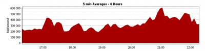

andryas 1 059 Опубликовано: 2011-04-26 16:48:34 Share Опубликовано: 2011-04-26 16:48:34 Очень зависит от привычек и контенгента клиентов. У меня в одном и том же городе могут лить и 150 мбит на дом (~30 чел) и 15 мегабит в одно и то же время в разных домах. Тарифы от 5 до 30 Mbps. В плохую погоду потребление обычно растёт, в хорошую - падает. Кстати, снятие шейпов в час пик загоняет в полку на 20-30 минут, имеющий 50% запас канал. По теме - более или менее точный коефициент можно получть только опытным путём в каждой конкретной сети в каждое конкретное время, ибо даже так он непостоянен. Перенос без поправок коефициента одной сети на другую может дать слишком большую (для расчёта требуемой полосы) погрешность. На данный момент (19:54, погода отличная) в моей сети общее потребление в мегабитах составляет 0,3*n (n - общее количество пользователей сети) Пример загрузки канала не очень активным пользователем торрентов: Ссылка на сообщение Поделиться на других сайтах
Nightly Wanderer 589 Опубликовано: 2011-04-26 17:11:13 Share Опубликовано: 2011-04-26 17:11:13 Потому что при низких скоростях, например в 2-5 мегабит, будет образовываться очередь скачивающих информацию из интернета. Очередь само собой создаеться по причине того, что качать на малой скорости приходиться долго. Во время снятия шейпера те кто качали на малых скоростях начинают сильно нагружать канал. Если подождать минут 20-30 после снятия шейпера, то загрузка канала уже резко упадет. В дальнейшем канал буде грузиться значительно меньше ведь человек теперь фильм будет качать например не час а 5 минут. Абоненты будут расходится во времени. Теоретически если припустим в каждого абонента канал 5 мегабит и вы хотете дать всем по 50 мегабит, то общий канал нужно расширить примерно в 2 раза. Это если вам до этого канала хватало нормально. И забудьте про калькуляторы и формулы. Вводите новые тарифы в тестовом режиме например на месяц и сами смотрите. Одна сеть с аналогичными условиями и количеством абонентов может грузить значительно больше канал чем другая. Тут математика не поможет. Ведь основной фактор человеческий мозг который непредсказуем. 15 человек с запущенным торрент-клиентом ПОЛНОСТЬЮ утилизируют ВСЕ 850 мегабит, доступные в гиговом канале. Если Вы ни когда таких скоростей не видели, то это не обозначает, что все должно быть так, как Вам кажется. Если посадить в гиговый канал 1500 человек - скоростей более 5 мегабит невозможно будет увидеть даже в 4 утра. А средняя скорость будет в районе 512 килобит. Когда у Вас будет порядка 16 тыс клиентов - тогда можете излагать СВОЙ опыт, а до этого момента - лучше жевать, чем говорить. Я конечно извиняюсь но чем вы занимаестесь если пишете такую несусветную чепуху? Чем больше абонентов тем меньший нужно канал в расчете на 1 абонента. И если в сети например на 1К абонентов нужно 500 мегабит трафика, то на 2К хватит 800. И вообще тут умно уже написали, что нужно тестировать потому что все зависит от контингента. Вот например мне бы хватило 600 мегабит на 1К абонентов что бы дать всем гарантированный канал в 100 мегабит в любое время суток. Например у меня тарифы от 4 и до 40 мегабит. 500+ абонентов. Канал 160 мегабит. Не то что хватает, но и простой 20-50% в час пик. Это при том что торренты юзают ещё как. Незнаю. Может до вас подключаються одни психи которые в день по 100 гиг выкачивают)У меня правда тоже таких немного есть, но расходться. Если я со своим каналом всем снему шейпер, то даже в час пик у меня такого не будет что бы больше 5 мегабит не было. Думаю мне не хватит 30-50% канала максимум. Ссылка на сообщение Поделиться на других сайтах
