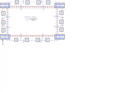

yanka 9 Опубликовано: 2011-05-18 11:48:36 Share Опубликовано: 2011-05-18 11:48:36 Привет, Уважаемым, Доблестным труженикам витой пары и обжимки. Сразу оговорюсь о уровне автора - что-то знаю что-то слышал, есть небольшой опыт, могу не знать элементарных вещей поэтому переспрашивать. Возникла объективаная необходимость сделать работу сети более надежной и бесперебойной. Идея такова: 1. Связать маршрутизаторы L-3 меж собой в колечко. Протокол по которому лучше это сделать - подскажите, и железо на котором реализовать (есть DELL PC 6024F). 2. Связать комутаторы L-2 тоже в колечко, через соседние маршрутизаторы L-3 и замкнуть по кольцу этих маршрутизаторов. Может я не понятно описываю, поэтому нарисовал схемку. Вопросы таковы: 1. Будет ли работать такая задумка? 2. На каком протоколе это все завязывать (STP,RSTP,MSTP или какое нить необычное ультрамегатурбоSTP)? 3.Подойдет ли имеющееся железо.(Foxgate 6224 и DELL PC 6024F). 4. Не стоит ли мне заняться чем нить более по плечу и не задрачивать ни людей ни себя? 5. Примеры конфигурации L-3, L-2. 6. Вообще мысли по этому поводу. Ссылка на сообщение Поделиться на других сайтах
NiTr0 585 Опубліковано: 2011-05-18 12:11:06 Share Опубліковано: 2011-05-18 12:11:06 Для L3 - это RIP, OSPF и иже с ними. L2 - у вас что-то колец я не заметил, только цепочки между L3 узлами, что есть бредом. Работать L3 кольцо будет, но у вас опять же по схеме его как такового нет. У нас в свое время медное кольцо так работало, между несколькими L3 роутерами, подключенными к ядру вторыми сетевухами, медная магистраль с отводами к опять же роутерам, на которых уже висели абоненты - и все это рулилось OSPF. Хотя при наличии дешевых свичей с STP - я бы не стал извращаться, реализовал бы все на оном. Ссылка на сообщение Поделиться на других сайтах
dir1212 9 Опубліковано: 2011-05-18 13:35:12 Share Опубліковано: 2011-05-18 13:35:12 Видится вариант с кольцами (лучше делать MST, если л2 умные) между л3-л2 и OSPF между л3. Ссылка на сообщение Поделиться на других сайтах
yanka 9 Опубліковано: 2011-05-18 18:57:03 Автор Share Опубліковано: 2011-05-18 18:57:03 В 18.05.2011 в 12:11, NiTr0 сказав: Для L3 - это RIP, OSPF и иже с ними. L2 - у вас что-то колец я не заметил, только цепочки между L3 узлами, что есть бредом. Работать L3 кольцо будет, но у вас опять же по схеме его как такового нет. У нас в свое время медное кольцо так работало, между несколькими L3 роутерами, подключенными к ядру вторыми сетевухами, медная магистраль с отводами к опять же роутерам, на которых уже висели абоненты - и все это рулилось OSPF. Хотя при наличии дешевых свичей с STP - я бы не стал извращаться, реализовал бы все на оном. Опишу в словах.Комутаторы уровня L-2 (А1,А2,А3)работают в линке между двумя маршрутизаторами. Между между этими маршрутизаторами существует еще один линк, типа магистральный. Эту связку (А1,А2,А3) я хочу закольцевать через все четыре L3 маршрутизатора. Это упрощенно а вообще задумываю что таких связок между соседними маршрутизаторами будет до 5 штук. Сумашествие? По идее должно получится непотопляемо если есть чем реализовать.(Сейчас читао о RIP и OSPF ). Циферки на маршрутизаторах это порты. Ссылка на сообщение Поделиться на других сайтах
yanka 9 Опубліковано: 2011-05-18 18:59:43 Автор Share Опубліковано: 2011-05-18 18:59:43 В 18.05.2011 в 13:35, dir1212 сказав: Видится вариант с кольцами (лучше делать MST, если л2 умные) между л3-л2 и OSPF между л3. Спасибо за комент. MST по слухам не устойчиво работает, врут завистники? Ссылка на сообщение Поделиться на других сайтах
yanka 9 Опубліковано: 2011-05-18 19:52:33 Автор Share Опубліковано: 2011-05-18 19:52:33 L2 умные. Вся системка локальная и будет иметь выходы к серверам с двух разных маршрутизаторов, нужно ли здесь OSPF, или можна обойтись STP? Основаная задача в том чтоб при пропадании одного из маршрутизаторов или нескольких комутаторов все остальное жило и здравствовало. Ссылка на сообщение Поделиться на других сайтах
pavlabor 1 976 Опубліковано: 2011-05-19 05:51:07 Share Опубліковано: 2011-05-19 05:51:07 В 18.05.2011 в 19:52, yanka сказав: L2 умные. Вся системка локальная и будет иметь выходы к серверам с двух разных маршрутизаторов, нужно ли здесь OSPF, или можна обойтись STP? Основаная задача в том чтоб при пропадании одного из маршрутизаторов или нескольких комутаторов все остальное жило и здравствовало. OSPF- лишние хопы и сложнее собирать раму. STP - если колец много, то нужно привыкнуть у тому что при отключении питание гдето в кольце, сеть падает на несколько минут. И то, и то, раздражает. Ссылка на сообщение Поделиться на других сайтах

yanka 9 Опубліковано: 2011-05-20 07:31:34 Автор Share Опубліковано: 2011-05-20 07:31:34 Ребята у нас каждый L2 в своей подсетке и в своем влане. Я уже думал, что группы по семь штук, чтоб работали в ST, переводить в один влан а этот влан пробрасывать через кольцо L3 по кругу. На каждом L3 настраивать одинаковые роуты, так как хочу добиться что если вылетает любой из L3 остальное роутится и привязать два разнесенных выхода к серверам от разных маршрутизаторов. Выход - только OSPF на L3 ? С запятыми не дружу( Ссылка на сообщение Поделиться на других сайтах
pavlabor 1 976 Опубліковано: 2011-05-20 08:12:50 Share Опубліковано: 2011-05-20 08:12:50 Это елементарно решается на ST, работает на уровне вкл/выкл, не требует реорганизации топологии сети. OSPF - это многоуровневая система, то есть лишние хопы, от этого стараются все уходить, например сколько хопов до яндекса? Если брать даже операторов национального уровня, то для OSPF, это бы выглядело пока дойдеш из Донецка во Львов, пройдеш минимум десяток хопов. А из машины пользователя со Львова, на машину пользователя в Донецке и все 60(шестдесят). Но такого нет, тот же телеком, ядро в киеве и все обласные дирекции напрямую линкуются, хотя резервирование, кольца есть. На самом деле, OSPF как автоматический протокол раздачи анонсов и OSPF как балансировка, это разные вещи. Не разу не слышал чтобы ктото широко использовал OSPF для резервирования. Но в букварях это вопрос номер один, в хире Калекина вела. Хотя каждый делает как считает нужным. Ссылка на сообщение Поделиться на других сайтах

yanka 9 Опубліковано: 2011-05-20 12:47:15 Автор Share Опубліковано: 2011-05-20 12:47:15 Не путайте меня, у меня MPLS нет и не предвидится.) Вот чем располагает L2(Foxgate 6224): IEEE802.3 10BASE-T Ethernet IEEE802.3u 100BASE-TX/FX Fast Ethernet IEEE802.3x Flow control IEEE802.1x access control IEEE802.1D/w Spanning Tree IEEE802.1p Class of Service IEEE802.1Q VLAN IEEE802.3ad Link Aggregation TFTP/FTP DHCP BootP Telnet IP/UDP/TCP/ICMP HTTP SNMP V1/V2C А вот что есть у L3(DELL PC 6024F) : Атрибуты портов 24 разъема Gigabit Ethernet SFP для волоконно-оптических кабелей 8 портов 10/100/1000BASE-T Автоматическое согласование скорости передачи данных и дуплексного режима, управление потоком данных, автоопределение MDI/MDIX Для управления коммутатором служат консольные порты RS-232 и 10/100BASE-T Производительность Коммутационная способность 48,0 Гбит/с Скорость пересылки 35,6 Мбит/с До 14 000 MAC-адресов 256 Мбайт SDRAM 64 Мбайт буферной памяти для пакетов 32 Мбайт флэш-памяти Набор микросхем Marvell® PresteraTM Доступность Два внутренних резервных блока питания, которые можно менять без отключения питания Два внутренних резервных вентилятора, которые можно менять без отключения питания Встроенный тестер кабелей Два образа микропрограммы Загрузка файлов конфигурации в коммутатор и из коммутатора на компьютер по протоколу TFTP. Виртуальная локальная сеть НОВИНКА - Частные виртуальные локальные сети Маркировка пакетов по стандарту IEEE 802.1Q на основе порта и протокола До 4063 виртуальных локальных сетей Динамические виртуальные локальные сети с поддержкой протокола GVRP Качество обслуживания 8 очередей с приоритетами на порт, настраиваемое планирование по алгоритму WRR (циклически с учетом весовых коэффициентов) или строго по приоритету Режим доверия уровня 2 (маркировка пакетов по стандарту IEEE 802.1p) Режим доверия уровня 3 (DSCP) Режим доверия уровня 4 (TCP/UDP) Расширенный режим с использованием политик на основе потока уровней 2/3/4, в том числе: ограничение по скорости или по счетчикам, гарантия пропускной способности; до 1024 списков управления доступом для идентификация потоков по картам классов для обеспечения заданного качества обслуживания; до 1024 одиночных или объединенных политик; политики могут быть привязаны к портам, группам объединенных каналов связи или к виртуальным локальным сетям. Возможности коммутации Группирование каналов связи: до 7 портов в группе (стандарт IEEE 802.3ad), до 7 групп, поддержка протокола LACP НОВИНКА - Протокол MSTP (несколько связующих деревьев, стандарт IEEE 802.1s) Протоколы Spanning Tree (IEEE 802.1D) и Rapid Spanning Tree (IEEE 802.1w) с поддержкой функции Fast Link. Управление лавиной широковещательных пакетов Зеркальное отображение портов с поддержкой связей "один ко многим" Поддерживаются пакеты большого размера до 9018 байтов Маршрутизация Статические маршруты Протокол RIP версии 1 и 2, до 128 интерфейсов маршрутизации Протокол OSPF версии 1 и 2, до 128 интерфейсов маршрутизации Протокол VRRP Протокол DVMRP До 12 000 одноадресных маршрутов До 128 интерфейсов маршрутизации на виртуальную локальную сеть До 256 групп одноадресной маршрутизации Многоадресная рассылка Многоадресная рассылка статическим группам Многоадресная рассылка динамическим группам - протокол IGMP версий 1 и 2, просмотр IGMP-пакетов Безопасность НОВИНКА - Проверка подлинности пользователей на границе сети (стандарт IEEE 802.1x) НОВИНКА - Система управления паролями позволяет указывать минимальную допустимую длину пароля (0-64 символа), даты начала и окончания действия паролей, настраивать политики повторного использования паролей и политики блокировки в случае, если завершились отказом выполненные подряд несколько попыток получить доступ. Защита доступа к коммутатору с помощью паролей Предупреждение и ограничение доступа к отдельным портам по MAC-адресам Списки управления доступом (ACL) уровней 2/3/4; привязка списков управления доступом к портам, виртуальные локальные сети или группы объединенных каналов связи; до 1024 списков управления доступом, до 1024 записей в одном списке управления доступом, до 1024 записей на коммутатор; списки управления доступом с MAC-адресами позволяют идентифицировать потоки по MAC-адресу источника и MAC-адресу назначения, а также по идентификатору виртуальной локальной сети; списки управления доступом с IP-адресами позволяют идентифицировать потоки по типу протокола, порту источника и порту назначения (TCP/UDP), IP-адресу источника и IP-адресу назначения, по значению DSCP и значению приоритета IP. Поддерживается протокол RADIUS для доступа с целью управления коммутатором НОВИНКА - Поддерживается протокол TACACS+ для дистанционного доступа с целью управления коммутатором Шифрование управляющего трафика коммутатора по протоколам SSL и SSH Фильтрация IP-адресов для ограничения доступа с целью управления коммутатором по протоколам Telnet, HTTP, HTTPS, SSH, SSL и SNMP Управление НОВИНКА - Мастер Dell упрощает начальную настройку и конфигурирование коммутатора НОВИНКА - Допускающий выполнение сценариев интерфейс командной строки позволяет усовершенствовать и автоматизировать управление НОВИНКА - Ретрансляция UDP (ретрансляция BootP/DHCP, модуль поддержки IP) Веб-интерфейс управления Стандартный интерфейс командной строки Поддерживаются версии 1 и 2c протокола SNMP 4 группы дистанционного наблюдения (записываются журнал, статистика, предупреждения и события) Сбор статистики для отслеживания ошибок и оптимизации производительности, в том числе ведение сводных таблиц по портам Управление BootP/DHCP IP-адресами Ретрансляция/модуль поддержки DHCP Удаленное ведение системного журнала Корпус 440 x 460 x 44 мм (17,5 x 18,1 x 1,7 дюйма) ширина x глубина x высота 1U, прилагается комплект для установки в стойке Приблизительный вес: 23,3 фунта. Поддерживаются базы данных MIB RFC 1213 MIB II Стандартные прерывания, RFC 1215 OSPF MIB, версия 2, RFC 1253 MIB для моста, RFC 1286 RIP MIB версия 2, RFC 1389 SMI версия 2 (MIB SNMP версии 2), RFC 1442 MIB "менеджер-менеджер", RFC 1451 Определения управляемых объектов для мостов, RFC 1493 Расширение интерфейсов, RFC 1573 Etherlike MIB, RFC 1643 RIP MIB версия 2, RFC 1724 База данных MIB для дистанционного текущего контроля сети (RMON) RFC 1757 OSPF MIB и OSPF MIB с перехватом прерываний, RFC 1850 SNMP MIB, версия 2, RFC 1907 IP MIB с использованием SMI версии 2, RFC 2011 TCP MIB с использованием SMI версии 2, RFC 2012 UDP MIB с использованием SMI версии 2, RFC 2013 MIB с таблицей пересылки IP-пакетов, RFC 2096 Группа интерфейсов с использованием SMI версии 2, RFC 2233 RADIUS MIB, RFC 2618 MIB для интерфейсов, подобных Ethernet, RFC 2665 Идентификация наборов микросхем для Ethernet, RFC 2666 MIB (RFC 2674) для моста с классами трафика, фильтрация многоадресных рассылок, расширение виртуальной локальной сети (IEEE802.1p/q MIB) ENTITY-MIB, RFC 2737 Протокол VRRP, RFC 2287 MIB для дистанционного текущего контроля, RFC 2819 Расширение интерфейсов, RFC 2863 IP (версия 4) MIB для многоадресной маршрутизации, RFC 2932 IGMP MIB, RFC 2933 PIM MIB для IP версии 4, RFC 2934 Частная MIB Dell 6024 Поддерживаемые стандарты IEEE 802.1D IEEE 802.1Q IEEE 802.1p IEEE 802.1w IEEE 802.2 IEEE 802. IEEE 802.3I IEEE 802.3u IEEE 802.3x IEEE 802.3z IEEE 802.ab IEEE 802.3ac IEEE 802.3ad IEEE 802.1v Периферийные устройства (продаются отдельно) SFP-приемопередатчики Dell (1000-SX и 1000-LX)1 Условия эксплуатации Рабочая температура: от 10 °C до 35 °C Температура хранения: от -40 °C до 65 °C Относительная влажность при эксплуатации: от 20% до 80% без конденсации Максимальная скорость изменения влажности: 10% в час при эксплуатации и хранении Относительная влажность хранения: от 5% до 95% без конденсации Допустимые высоты при эксплуатации: от -16 м до 3048 м Допустимые высоты при хранении: от -16 м до 10600 м Ссылка на сообщение Поделиться на других сайтах
