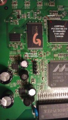

3. Найти способ получения средства диагностики - "сервисная ONU".
Я разобрал ONU и сфотографировал
на плате обнаружилось нечто, напоминающее консоль (RS232). Надо раздобыть хвосты, и подпаяться туда.
Я надеюсь что там должна быть консоль. Прошу, тех кто разбирается в электронике, подскажите,
верны ли мои догадки?
4. Узнать излучает ли ONU что нибудь без сигнала с OLT.
Онушки ничего не излучают без сигнала от OLT поэтому идентификация проблем
с обнаружением наличия медика решается элементарно. Нужно просто отключить OLT
и измерить оптическую мощность. Найти сложнее.

п3 даташит не нашел, но упоминается, что это 4 порта на 100 и 2 на Ge откуда там взяться rs232 ?
Не понял. Что, даташит не тот что ли?
и все таки скорее всего это RS232 - терминалка. Я купил сегодня USB хвост, буду подключать, доложу что там.
