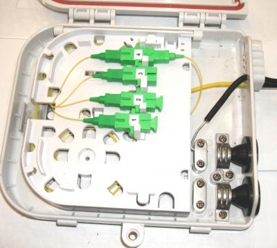

В корбках с кроссами есть место для адаптеров, количество посадочных мест недостаточное,
8 вместо 16, и это при 16ти кабельвводах!
Идея следующая - использовать адаптеры LC/duplex.
Тогда все получается ровно, 8 адаптеров - 16 подключений.

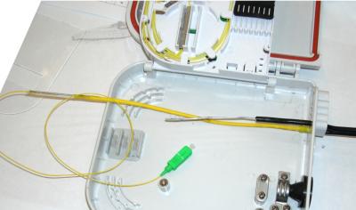

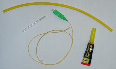

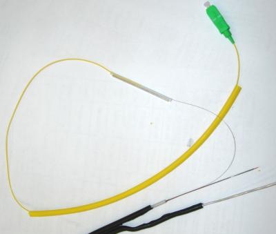

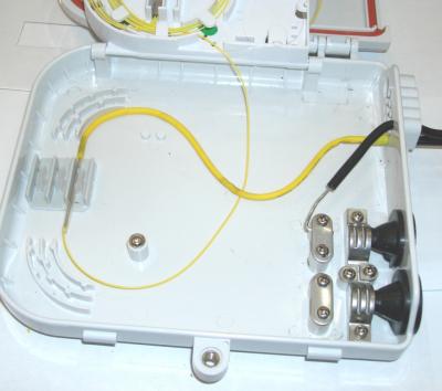

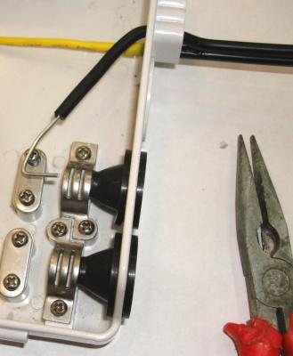

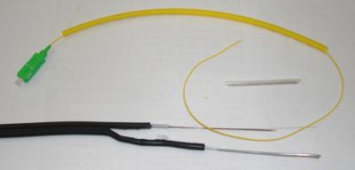

Типа вариант (свои пять копеек ...):
1. Обычно кросс-муфты и кроссы в частном секторе висят на опорах довольно высоко и сварка при каждом подключении абонентов весьма и весьма проблематична;
2. У абонента кабель нужно ввести в помещение через одну (несколько) стен, что при оконеченном кабеле требует "больших" отверстий. Сварка у абонента проблем не составляет.
Отсюда важно облегчить работу с муфтами, т.е. достаточно оконечивать разъемом только один конец кабеля и тут возникают вопросы о гибкости участка кабеля возле разъема (не так много места в муфте, чтобы соблюсти радиус изгиба кабеля) и максимально исключить возможность повреждения волокон при монтаже кабеля в муфтах в "поле".
Вот вариант в картинках (термоусадка, после термообработки, достаточно жестка, чтобы не "ломаться" на изгибах и не ломать волокно, но для надежности в нее можно вставить отрезок провода из UTP) - конструкция досточно надежна при транспортировке и монтаже (файл 4.jpg - оконеченный кабель, с 5.jpg - процес монтажа в муфту - операции вполне выполнимы на подвешенных муфтах без их демонтажа):
Последовательность операций -> по номеру файла картинок - почему-то при загрузке картинки перемешиваются.
Лично мне пригодились бы только патчи SCUPC - SCUPC.
Все остальное не актуально. В Муфте не будет больше 8 абонов. Вполне хватит...

Парни, кто что думает по поводу такого подхода?
Сделать его проще всего, и возможно это именно то что нужно.
А производство можно наладить прямо тут, и это будет в разы дешевле киайского.
Насколько видно, требование по гибкости конца тут соблюдается.
Это подход который предложили китайцы.
Я бы наверное накрыл саму патчкордную часть термоусадкой полностью. Гибкость конечно пострадает, зато надёжность однозначно выиграет.
Сделать это можно на базе обычной термоусадки.
К тому же, компания ТКО (только что говорил сними) обещает
новый кабель оптоволоконный диаметром 3мм, через пару месяцев.
Пока можно делать из двойки.
На базе решения с термоусадкой уже сейчас можно построить какое то
коммерческое предложение стоимости патчей.
Если интересно - пишите, посчитаем да буем делать.
Попробовал очень грубо прикинуть во сколько мне обходится такой самодельный патчик (сам патч, термоусадка, работа, амортизация сварочника) - вышло около 40 грн. Соответственно если продажная цена будет равна цене кабеля ТКО + 80-100 грн за оконцовку, то вполне можно брать. На данный момент потребность порядка 50 патчей в месяц, к лету думаю и до 100 без проблем дойдёт.
Составил табличку, получается вот такие цены. Устраивает?
При таком подходе можно и SC и LC и APC и UPC
Хочу услышать критические мнения.
Ели удастся к чему то придти - производство - проще всего.

Хотелось бы знать мнение, какой длинны нужно оставлять хвост у коробки и у клиента.
Вот эти цены уже больше похожи на приемлемые. Если потом можно будет ещё немного снизить при разовом крупном заказе - будем брать :)
Хвост должен быть коротким, чтобы не торчать из муфты и он обязательно должен быть спрятан в термоусадку полностью.

Коннектор пройдет в отверстия под абонентский кабель в ромсатовском боксе?
Вставлю и свои 5коп. Лично мне на первый взгляд немного не по душе такое дело. Не могу выразить словами почему...
Наверное потому что при вводе в ромсатовскую муфту соединение останется снаружи - мне это не сильно нравится. Мне кажется что место стыка которое свободно болтается - потенциально слабое место. Очень бы хотелось помять такой вид в руках, по тестировать как оно... но все же стремлюсь к полностью готовому заводскому патчу без дополнительных соединений.
да.
