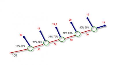

рисую маленькую схемку.
как то стройненько не получилось. Я думал, арифметически
делим на 90и 10б потом 20 и 80 и так далее, нет не получается одинаково.
Получается по разному.
НО!
зато, эти разветвители можно подбирать "по месту" основываясь на реальном уровне
сигнала, и комбинируя их со сплитерами.
И еще! Однозначно надо применять сплитеры и ветвители обязательно с разъемными коннекторами
на той части сети где идет раздача. На первом уровне равномерного ветвления, можно и приварить
а вот на втром, все время придется перетыкивать по мере подключения.
Ну по крайней мере, не то что бы нужно, но можно пертыкивать, подбирая нужный уровень
эмпирически или на основе показаний измерителя мощности.

Красиво рисуете, в чём если не секрет?

Рисует шикарная утилита - Снагит - она и с экрана отлично грябает,
и рисуночки позволяет легко делать. И фотки обрабатывать.
вот ссылка.
http://dl.dropbox.com/u/23416315/SnagIt_v9.0.2%2BKeyGen[EMULEMETAL.com].rar]snagit
