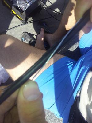

_WesT_ Опубліковано: 12 травня, 2013 Опубліковано: 12 травня, 2013 Почти в тему, - 2303575.jpg Последняя партия эколайта, - 1 бухта (550м) с 1 дефектом, а вторая (560м) раза 3 встречал подобный брак, слава богу, волокна живы. Толщина оболочки упала до уровня ТКО, сегодня сравнивал с эколайтом полугодичной давности. И смысл теперь переплачивать за одессу? Брал из за добротности кабеля, чего теперь не наблюдаю. Плюсик одессе поставлю, лишь, за новую маркировку, не стирающуюся об первый куст, как раньше. А вот у нас с ТКО такого никогда не было. Совпадение?

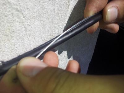

NightNET Опубліковано: 5 червня, 2013 Опубліковано: 5 червня, 2013 Всем вечер добрый ! Интиресует вопрос проржавения стальки в Одесском FTTH с несущей сталькой кабеле. На открытом месте она сильно проржавела. Нормально ли это ? и если нет , то - чем это может закончиться ?
