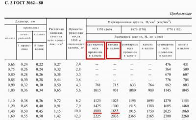

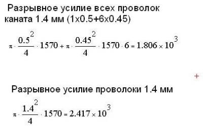

Ладно, оставим в покое кулинарию и медицину, давайте просто посчитаем. Например, сравним разрывное усилие каната диаметром 1.4 мм и одной проволоки с тем же диаметром. Канат состоит из 7 проволок. В центре одна проволока диаметром 0.5, в повиве - 6 проволок диаметром 0.45. Маркировочная группа одна и та же - 1570.
Для каната посчитано именно суммарное разрывное усилие всех его проволок. Разрывное усилие каната в целом будет еще меньше.
Сделайте свой расчет, а потом сравним...

По крайней мере, мой расчет подтвержден ГОСТом 3062-80 Канат одинарной свивки типа ЛК-О конструкции 1x7 (1+6). Сортамент
К тому же, я указал, что привел расчет не для троса в целом, а для всех его проволок. Для троса значение будет еще меньше, что и указано в данном ГОСТе. Почему так - я не знаю. Но ГОСТу верю. Его писали не корейские кулинары. :D
да это верная формула приближенного расчета .
но... верно для разрывных машин и то очень приближенно.
для кабеля оно будет считатся не так.
тут не учитывается данные температуры-
грубо говоря - натянули трос летом - зимой получили дополнительное натяжение - трос его скомпенсирует ( ну если и не полностью ) проволка растянется - а значит диаметр уменьшится.
