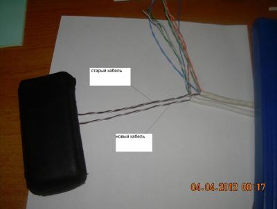

окей, а чего же тогда он хуже стал? раз все тоже самое, только маркировка поменялась немного...
реально сегодня на последнюю бухту глянул и для сравнения нашел 2-х метровый патчкорд сделанный из старых запасов... ну небо и земля ....

тогда как это обьясните два кабеля старый и новый оба 350 Мгц на старом витков больше на новом меньше

1. Никаких изменений, ведущих к уменьшению диаметра жилы, а, соответственно, ухудшению электрических характеристик за последние годы (да и вообще) не было.
Если кто-то не умеет или не имеет чем корректно измерить диаметр, это, извините, не наша вина. Гораздо корректней будет измерить не диаметр, а электрические характеристики. Я понимаю, что далеко не у каждого есть в наличии полевой тестер для измерения всех характеристик. Но, можно измерить хотя бы электрическое сопротивление жилы. Оно должно быть не более 96 Ом на километр кабеля.
Кабель с мЕньшим диаметром жилы действительно производится на нашем предприятии. НО, опять же, это происходит только потому, что ПОТРЕБИТЕЛЬ хочет сэкономить. Такие кабели производятся по другому нормативному документу (ТУ) и имеют в маркировке символы SL (short link). Если этих символов нет, то диаметр жилы будет либо 0,50 либо 0,51 мм в зависимости от типа кабеля. Есть, конечно, допуск (+/- 0,005 мм). Соответственно, минимальный диаметр может быть либо 0,495 либо 0,505 мм. Меньше - никак! Наше ОТК не выпустит такую продукцию за пределы цеха.
2. Уменьшение толщины оболочки было сделано не от хорошей жизни. И не потому что МЫ хотели сэкономить. Сэкономить хотели наши потребители. По их требованию и была снижена толщина. В любом случае, этот вопрос решен и каждый может выбрать то, что ему надо.
3. Утверждения типа "раньше работало на 170 метров, теперь только на 140" тоже не считаю корректными. Очень многое зависит от сетевого оборудования. Оно тоже может меняться в сторону экономии.
