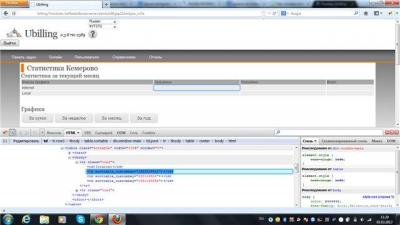

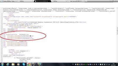

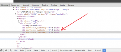

Баг чтоле ...
Не, фигня какая-то. Либо перекошены номера рулесов в классах трафика, либо попытка просмотреть стату пользователя, который находился на стадии удаления.
В норме sorttable_customkey и значения трафика внутрях td там взаимосвязаны. Я слабо могу представить себе ситуацию в которой это может не работать.
Есть способ повторить еффект?
а что за брозуер?
хром же ж.
не зависит от браузера. 6 юзеров не у кого не показывает. если что нибудь написать до закрытия </td> то запись отображается.
'.stg_convert_size($downsumm).'     '.stg_convert_size($upsumm).'   - вот эти строки должны конвертить в Mb или GB и вставлять перед тегом закрытия таблицы готовое число ... но почему-то этого не происходит ...
TRAFFSIZE = .Gb ща float поставлю
и вправду ! спасибо большое !
