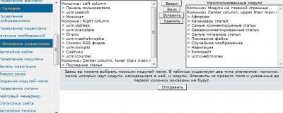

Походу нет - там все модуля нарисованы как
$this->registerModule($module, 'main', ...
Жаль. Я хотел прикрутить функционал наподобие widjet logic в Вордпрессе.

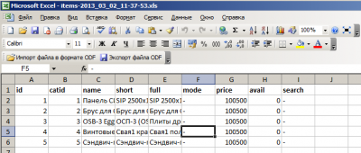

А импорт/экспорт таблиц в Excel интересен? Именно в Excel, не CSV?
Не для убиллинга в общем, но импорт - очень даже интересен. Какой класс использовали, и как с кириллицей?
В свое время задавался вопросом но приемлемых решений так и не нашел.
PHPExcel. Пробовал несколько, этот подошел больше всего.
С кириллицей и UTF все ОК.
Я скину решение в личку?
Ставить Ubilling нет пока времени, а подправить там всего 1 файлик,
думаю не проблема, учитывая что у нас фреймворки одинаковы ;)
Принцип работы — экспорт/импорт 1-й таблицы на выбор.
Пасибоньки - поймал :)
100%
Давно желал сделать человекообразную импортилку абонбаз из сторонних продуктов - теперь, вот - мотиватор есть :)
