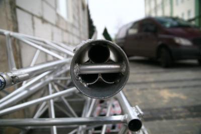

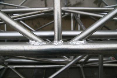

Boleo 0 Опубліковано: 2013-03-02 09:31:50 Share Опубліковано: 2013-03-02 09:31:50 Если никто не против, то и я вставлю свои 5 копеек. Мы также производим мачты, но из алюминия 2х вариантов: 1. Стандартная ферма: высота 2000м, ширина 300мм 2. Не стандартная ферма: высота 4000м, ширина 435мм Правда у нас подпятник сделан немного по другому и 8 метров можно собрать на земле, потом поднять, оттянуть и дальше уже монтировать конструкцию с самой мачты. Очень удобный вариант когда мачту нужно положить, например на косой крыше. Вес 8 метровой мачты в сборе всего 20кг, положительная Нагрузка на верху 150 Кг. Максимальная высота по документам 36м для мачты со стороной 435мм Единственный минус для обычный сетестроителей - это цена конструкции, она на ~ 35% больше нежели из железа НО, плюсов конечно же на много больше. Если модераторы не против, то приведу пример 1 мачты: высота 16 метров. Цена - 10500 грн в полной комплектации. Ссылка на сообщение Поделиться на других сайтах
VoodooHaker 3 Опубліковано: 2013-03-02 21:41:19 Share Опубліковано: 2013-03-02 21:41:19 Если никто не против, то и я вставлю свои 5 копеек. Мы также производим мачты, но из алюминия 2х вариантов: 1. Стандартная ферма: высота 2000м, ширина 300мм 2. Не стандартная ферма: высота 4000м, ширина 435мм Правда у нас подпятник сделан немного по другому и 8 метров можно собрать на земле, потом поднять, оттянуть и дальше уже монтировать конструкцию с самой мачты. Очень удобный вариант когда мачту нужно положить, например на косой крыше. Вес 8 метровой мачты в сборе всего 20кг, положительная Нагрузка на верху 150 Кг. Максимальная высота по документам 36м для мачты со стороной 435мм Единственный минус для обычный сетестроителей - это цена конструкции, она на ~ 35% больше нежели из железа НО, плюсов конечно же на много больше. Если модераторы не против, то приведу пример 1 мачты: высота 16 метров. Цена - 10500 грн в полной комплектации. подскажите вес этой мачты 16М какой? Ссылка на сообщение Поделиться на других сайтах
Alex_E 852 Опубліковано: 2013-03-02 22:14:15 Share Опубліковано: 2013-03-02 22:14:15 Там не 8, а 10 метров без оттяжек. В земле куб бетона. Без болтов секции клонятся, вот тогда реально стремно. Я вешу 95 кг. И уже не раз собирали мачту. Уровни оттяжек обычно ставим на 6-й(снизу),9-й(снизу) и 12-й(снизу) секциях. Если секции не ронять и не бить то собираются они очень легко и ничего не клинит и не застрянет. Один раз перепутал ребра на высоте 20 метров(не совпали отверстия под болты) на кран балке снял секцию и переодел. На фланцах труба 3,2 мм толщиной. зазор там в 1 - 1,5 мм, чтоб не думали что оно болтается. 0990481330 Александр, В день делаю 5 секций без покраски. Можем до 20 секций в день. На покраску + 2 дня чтоб высохло. Снимаю шляпуМонстры, беру на заметку Ссылка на сообщение Поделиться на других сайтах
Boleo 0 Опубліковано: 2013-03-02 22:43:24 Share Опубліковано: 2013-03-02 22:43:24 Если никто не против, то и я вставлю свои 5 копеек. Мы также производим мачты, но из алюминия 2х вариантов: 1. Стандартная ферма: высота 2000м, ширина 300мм 2. Не стандартная ферма: высота 4000м, ширина 435мм Правда у нас подпятник сделан немного по другому и 8 метров можно собрать на земле, потом поднять, оттянуть и дальше уже монтировать конструкцию с самой мачты. Очень удобный вариант когда мачту нужно положить, например на косой крыше. Вес 8 метровой мачты в сборе всего 20кг, положительная Нагрузка на верху 150 Кг. Максимальная высота по документам 36м для мачты со стороной 435мм Единственный минус для обычный сетестроителей - это цена конструкции, она на ~ 35% больше нежели из железа НО, плюсов конечно же на много больше. Если модераторы не против, то приведу пример 1 мачты: высота 16 метров. Цена - 10500 грн в полной комплектации. подскажите вес этой мачты 16М какой? ~45 кг Ссылка на сообщение Поделиться на других сайтах
