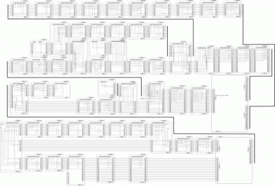

trinity0333 11 Опубліковано: 2011-11-16 17:48:30 Share Опубліковано: 2011-11-16 17:48:30 не совсем удачный узел, еще в процессе модернизации, но как-то так.. слева 48 жилка, справа 3 луча с 12, 24, 24 жилами. удобно отследить откуда куда какая жила уходит и приходит просто наведя на жилу Ссылка на сообщение Поделиться на других сайтах

mlevel 52 Опубліковано: 2011-11-16 19:46:54 Share Опубліковано: 2011-11-16 19:46:54 не совсем удачный узел, еще в процессе модернизации, но как-то так.. слева 48 жилка, справа 3 луча с 12, 24, 24 жилами. удобно отследить откуда куда какая жила уходит и приходит просто наведя на жилу Чим малювали? Ссылка на сообщение Поделиться на других сайтах

trinity0333 11 Опубліковано: 2011-11-17 04:59:30 Share Опубліковано: 2011-11-17 04:59:30 не совсем удачный узел, еще в процессе модернизации, но как-то так.. слева 48 жилка, справа 3 луча с 12, 24, 24 жилами. удобно отследить откуда куда какая жила уходит и приходит просто наведя на жилу Чим малювали? Userside Ссылка на сообщение Поделиться на других сайтах
