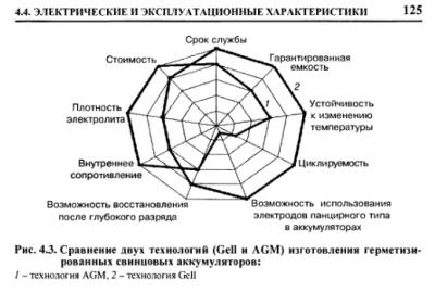

Это значит у вас частично-обслуживаемые АКБ.
Аккумуляторы различаются между собою химической природой электролита и электродов, формой и строением электро­дов, устройством бака и т. д.
1) Частично-обслуживаемые. Банки закрыты пробками без стравливающего клапана.
Самые дешевые, но маложивущие АКБ. Свинцовые пластины (анод и катод) погружены в электролит (водный раствор серной кислоты без всяких добавлений).
Если использовать с правильной зарядкой - живут долго (5 и более лет). С неправильной - кипят, живут 1-2 года. Менее требовательны к циклам разряда. В результате химической реакции освобождается водород, который "свободно" стравливается через пробки. Из-за этого периодически необходимо проверять уровень электролита, и по необходимости доливать дистиллят (дистиллированной воды). Каким образом - читаем здесь: http://electrotransp...pic,1950.0.html
Далее три вида - герметичные, необслуживаемые.
2) AGM - пластины жестко схвачены стекломатами. Такая конструкция препятствует осыпанию пластин. Как следствие, при бережном обращении, АКБ AGM типа могут эксплуатироваться во много раз дольше чем в аккумуляторах со "свободным" (плещущимся) электролитом.
Уровень электролита в AGM не "под завязку". В корпус АКБ установлен стравливающий клапан. Если давление образующихся газов превышает норму - давление сбрасывается.
Вопреки названию "необслуживаемый", при тяжелых условиях эксплуатации уровень электролита уменьшается. По необходимости - доливать дистиллят.
Более долговечные чем обычные. При комфортных условиях (нет сбоев в работе электросети) требуется хотя бы 1 раз в 2-3 месяца произвести цикл разряд-заряд. Используя штатную процедуру ИБП "калибровка АКБ" - запускаете ее, подключив на выход ИБП нагрузку примерно 50% от его максимума. ИБП разряжает АКБ до 25% а потом заряжает до 100%.
3) GEL - гелевый (силиконовый) электролит. Иногда называют неподвижный электролит. Пластины залиты раствором жидкого стекла и серной кислоты. При загустении раствор образует сильно разветвленную структуру, внутри которой может удерживаться большое количество химически свободной кислоты. Эта кислота и есть наш электролит.
В комфортных условиях данные АКБ рекомендуется 1 раз в месяц калибровать (разрядить АКБ половинной нагрузкой до 25% а потом зарядить до 100%). Более долговечные чем AGM. При правильной зарядке и эксплуатации живут 10-15 лет. Лучше сохраняют свою емкость при малых отрицательных температурах.
4) MultiGEL - подобны GEL-евым, но с другим химсоставом. В комфортных условиях данные АКБ рекомендуется 1 раз в месяц калибровать (разрядить АКБ половинной нагрузкой до 25% а потом зарядить до 100%). Более долговечные чем AGM. При правильной зарядке и эксплуатации живут 10-15 лет. Лучше всех сохраняют свою емкость при малых отрицательных температурах вплоть до -20С.
Что лучше GEL или AGM?
Общий вывод: береги честь смолоду, а свинцовый акк с момента покупки!
