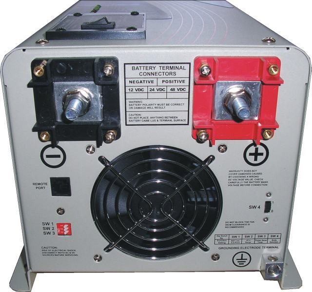

Могу посоветовать такой инвертор http://q-energy.prom.ua/p6478699-preobrazovatel-invertor-napryazheniya.html
+ Ручная регулировка заряда
+ Нормально работает с высокоамперными батареями от 200 а/ч
+ Цена
  В 20.09.2012 в 12:06, KaYot сказав:
За такие разработки убивать нужно. Оно ж больше 100А может потреблять на входе о_О
почему?
  В 20.09.2012 в 11:37, Apelsin сказав:
Могу посоветовать такой инвертор http://q-energy.prom...ryazheniya.html
Поделка не для серверной, 1Квт за 500бакинских можно и АПС взять, вот такой http://market.yandex...=502 например, на несколько порядков правильней :)

Этот ИБП не для больших емкостей, хотя насчет цены прав.
1200Вт - 400$ http://www.makelsan.com.tr/ru/product-home-inverter---ups-600-1500va-14.html

1200Вт - 400$
Та шо вы гаварите !?
Ток от 3 до 4 ампер точно не помню, вполне достаточно чтоб зарядить 120ку и 200ку, да будет потрачено времени немного больше чем от предлогаемых изделий и вами в том числе, но гораздо больше надежности, информативности и обратной связи тоже :)
При разнице в 100куе предпочту проверенное временем решение.

Насчет АРС согласен, там зарядное 1 максимум 4А, то что я предложил за 400$ http://www.makelsan.com.tr/ru/product-home-inverter---ups-600-1500va-14.html зарядное стоит 10-20А и на 100Ан хватит и на 200, да и вид получше))))
  В 21.09.2012 в 06:36, OlegT78 сказав:
Ток хоть регулируется? Иначе - угробит аккумулятор ведь...

Регулируется в ручном режиме.
