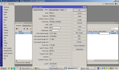

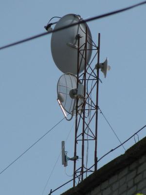

Shuher 216 Опубліковано: 2012-05-10 21:55:01 Share Опубліковано: 2012-05-10 21:55:01 Сегодня завел линк 44 км. Одна антенна стоит на 5-ти этажном доме с мачтой 6 м. в сумме получилось 23 метра. Вторая антенна стоит на 9-ти этажном доме высотой 27 метров. На 9-ти этажке стоит антенна 1,2 харьковская с облучтелем: http://proline.biz.u..._details86.html На 5-ти этажке с мачтой стоит SXT с рефлекторной решеткой. Не пинайте за не качественное фото крыши, не было под рукой фотика нормального. Ссылка на сообщение Поделиться на других сайтах
interjet 177 Опубліковано: 2012-05-11 00:26:39 Share Опубліковано: 2012-05-11 00:26:39 Сегодня завел линк 44 км. Одна антенна стоит на 5-ти этажном доме с мачтой 6 м. в сумме получилось 23 метра. Вторая антенна стоит на 9-ти этажном доме высотой 27 метров. На 9-ти этажке стоит антенна 1,2 харьковская с облучтелем: http://proline.biz.u..._details86.html На 5-ти этажке с мачтой стоит SXT с рефлекторной решеткой. Не пинайте за не качественное фото крыши, не было под рукой фотика нормального. Сколько реальной прокачки выжали? Ссылка на сообщение Поделиться на других сайтах
Masyar 124 Опубліковано: 2012-05-11 04:29:49 Share Опубліковано: 2012-05-11 04:29:49 Сколько реальной прокачки выжали? интересный линк. думаю, 5-7 халфа. выбор оборудования несколько озадачил. почему с обеих сторон не поставить нормальное хозяйство с двойной поляризацией? например, ASPD-5.3-31+r52Hn, и шнурки укоротить обязательно. разница в мощности ХР5 как раз бы компенсировали более чувствительным приемником и уменьшением потерь. Ссылка на сообщение Поделиться на других сайтах
Shuher 216 Опубліковано: 2012-05-11 07:04:19 Share Опубліковано: 2012-05-11 07:04:19 Зачем такой длинный кабель от башки? Я лепил из того что было. Ссылка на сообщение Поделиться на других сайтах
Shuher 216 Опубліковано: 2012-05-11 07:05:28 Share Опубліковано: 2012-05-11 07:05:28 Зачем такой длинный кабель от башки? Ссылка на сообщение Поделиться на других сайтах
