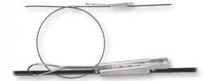

новые зажимы КЛИН

Шпиёнские фотки Зажимы не только для двухниточной оптики. Названия Н3 и Н6. Н3 - для оптики до 12 волокон включительно. Н6 - для оптики от 24 волокон. Цены ниже зажимов для оптики типа "8" приме

Этот зажим прорывает своими металлическими зубьями кабель фигуру-8 (За кабелем ТКО SM xxF такого не замечено) и кабель выпадает из него потом.
Иногда тросик вываливается из своего штатного места post-4093-0-05091500-1352121534.jpg
А следующий зажим подходит больше для плоского кабеля, но нужна еще бандажная лента.post-4093-0-77146900-1352121553.jpg

Зажимы "Клин" тоже используем но габариты, выпадающие клинья (намного чаще чем на кросвере) это тоже никуда не годится.

На картинке Депсовское крепление. У меня есть такой же похожий с виду вариант, но там еще используется и бандажная лента (ну если на столбе и вовсе траверсы нет или заняты все места). Постараюсь найти после праздников и сфотографировать то, о чем я говорю. Если посмотреть на картинку ниже, то скажите не будет ли кабель работать на излом, скоба отведена от кабеля не так далеко (она почти параллельна кабелю)? На клинах пластиковый корпус играет вокруг стальки. post-9783-0-14432700-1335634740_thumb.jpg
Подскажите, а как такое крепление сможет спасти кабель от максимальных нагрузок (перегрузок) ?
Оно само отстегнется или разломается ?
Ниже посмотрите как само крепление с кабелем вывернулось относительно стальной скобы. (выделено красным кругом)
Так это еще нет сильных нагрузок.

Как и обещал, сделал фото этого крепления (6 лет на полках валялось, с трудом нашел)
Бандажная лента нужна, если нет траверс и крюка на опоре.
post-9783-0-93113100-1337179102_thumb.jpg post-9783-0-97434200-1337179208_thumb.jpgpost-9783-0-65794600-1337179292_thumb.jpg
Но даже с траверсы на кольцо этого крепления, нужен переход.
Иначе как вставить кольцо в отверстие траверсы ?
Думаю с фотографий все становится понятным.
Крепления 2 шт. одно с ровной площадкой, второе с полукруглой.
С ровной площадкой можно использовать кабель до 8 мм.
С полукруглой площадкой от 6 до 8 мм.
post-9783-0-99639900-1337179224_thumb.jpgpost-9783-0-06420400-1337179241_thumb.jpgpost-9783-0-11900800-1337179263_thumb.jpgpost-9783-0-09223400-1337179278_thumb.jpg
Когда крепление своим кольцом весит на скобе, то оно не работает на излом (у него есть много степеней свободы) и это очень хорошо.
Но тогда работает на излом скоба по отношению к бандажной ленте, что в свою очередь приводит к прорыву последней.
Соответственно вся эта конструкция падает вниз вместе с пристегнутым к кабелю креплением.
Крепление от клина индусам понравились больше ;).

Если честно даже не помню, но кабель, так скажем, не внушал доверия) В наших зажимах были железные зубчики...А с резиновыми не получилось тогда найти(
Ошибочка))) Первопроходец я.
:) И я туда-же ...
Вчерась повешено первых полкилометра кабла ...
Держать в руке удобно, внешний вид - просто цаца ...
Очень порадовало что крепёж (скоба) не претерпела изменений - не придётся переделывать траверсы и переучиватся ...
Что НЕ понравилось :) (не обижайся Умник! - это просто личное мнение).
1) В собраном виде, с кабелем, очень мало выступает передний (тонкий) край клиньев...
Где-то на 0,5 сантимерта ...
Если нужно разобрать клин, приходится отвёрткой работать, - пальцами не получается ...
Клины вровень с корпусом - пальцами давишь на корпус, а не на клины ... ну почти ... :(
Моё предложение сделать что-бы клины проскальзывали чуть дальше в корпус...
То-ли зазор больше сделать то-ли клинышки меньше ...
2) Может я и не прав, но из-за того-же (относительно большой размер клиньев) почти нет возможности "втиснуть" кабель в полусобранный зажим ...
(клинья частично переднем краем вставлены в корпус)
Может этому ещё мешает отсутствие "скоса" сверху клина от наружной поверхности клина к пазу для кабеля как в H10.
(сегодня вечером постараюсь сфоткатть что я имел ввиду).
Данное обстоятельство вынуждает сначала обжать кабель клинами, а потом всё вместе вставлять в зажим ...
В общем непривычно, иногда клинья, сползают относительно друг - друга и приходится начинать сначала ...
3) ИМХО, очень неплохо было-бы (не знаю возможно ли это технологически) что-бы клины были соеденены между собой небольшой гибкой перемычкой,
как на этом зажиме ... Просто не знаю как сейчас отливаются оба клина - одной формой или двумя разными ...
Это для предотвращения потери одного из клиньев ... что при работе на высоте - бывает неприятно :)
А в общем-то, вышеизложенное - это только ИМХО так сказать хотелки.
Клины получились весьма удачные, за что большое спасибо.
И да, при использовании этого крепежа, практически отпадает потребность в поддерживающих зажимах ...
Тянуть легче, удобнее, надёжнее, и по цене почти то-же самое.
ЗЫ: Новые клины H3 тестировались на ТКО 2-ке.
PPS: С удивлением обнаружил в ТКО 2-ке рипкод ... раньше вроде не было ...
Правда найти его среди остальных нитей бывает проблематично - одним цветом, только и того, что рипкорд - скручен повивом ...
Учумелые ручки - огромное спасибо вам за отзыв.
В данный момент могу позволить себе лишь быстрый ответ.
Невыпадающие клинья - следующий шаг.
Уже есть прототипы ;) Лично мне понравились, но ещё колдуем.
Дополнение и разьяснения к предыдущему посту в картинках ;)
1) То что есть:
красными линиями - выступ клиньев, его почти нет
2) Как закладывать кабель в то что есть:
жёлтеньким - место где кабель ещё пролазит между клиньями, и на какое растояние клинья входят при этом в корпус.
(бывает, при таком введении кабеля, сверху, - клинья выпадают или перекашитваются )
3) Предлагаемый "допил" (у меня вышло буквально :) )
Слева клин - оригинал, справа - "допиляный".
Красненьким - скос, который помогает центрировать кабель и клинья при "вдавливании" кабеля сверху.
4) Закладывание кабеля "сверху", надавливанием в "допиляные клинья.
Жёлтеньким - кабель прекрастно проходит, при этом клинья не ускальзывают и центруются ...
Красненьким - место, чде клинья ещё допускают такой метод "ввода" кабеля.
Как видим клинья зашли более чем на 60-70% в корпус (в отличее от 20-30% изначально),
что очень затрудняет их выпадение.
5) То что хотелось-бы иметь:
В частности, как показано на картинке, хотелось-бы больший выход клинов из корпуса.

Предложение дельное. Но это нужно переделывать матрицу. Подумаем как сделать. Возможно не сразу, но сделаем.
И по поводу соединителя клинов подумаем. О лёсочке между клинами думали давно, как это аккуратно сделать, пока не придумали.

На рисунке показано вдавленные до предела руками клинья, на практике если и "вылазит" больше - то не намного.
Бывают правда исключения, может отлив разный - сейчас трудно разобратся ибо практически все приобретённые клинья уже в работе.
Поповоду более тонкого кабеля - это 2-ка (2х волокна) тоньше него только ожидаемая 1-ка (пока в руках не держал ...)
Предложение дельное. Но Подумаем как сделать. Возможно не сразу, но сделаем.
Собственно для этого и постилось. Что-бы обратить внимание.
Как уже говорил - клины добротные, можно использовать уже сейчас во всю ...
Прото по возможности ...
А в Н6 пробовали вставлять этот кабель? Там клины тоньше, вылазят дальше на 3 см.
Нет ещё не пробывал ... Не заказывал я их ещё ...
Через недельку буду новый заказ делать включу и их ... попробую ...
PS: Просто упоминалось что H3 для кабеля до 12 волокон ...
вот его и взял то что рекомендовали ...
Ещё раз - я не жалею ни разу, и совершенно без претензий. Доволен как слон.
Просто пара хотелок на будущее.
