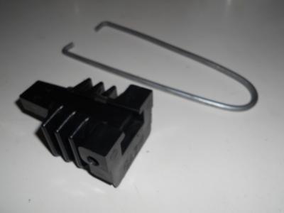

atomshick 14 Опубліковано: 2013-05-24 20:43:23 Share Опубліковано: 2013-05-24 20:43:23 Подключал с утра нового абонента. Взял как обещал два новых зажима Н3. Как и предполагал, работать с ними удобно. Доволен. Первое фото - Н3 используется как натяжной между опорами, второе фото - Н3 на опора-клиент. Не правильно кабель абонента закрепил. На фото №2. Ссылка на сообщение Поделиться на других сайтах
atomshick 14 Опубліковано: 2013-05-24 20:46:35 Share Опубліковано: 2013-05-24 20:46:35 Максимальная стоимость зажима: 16 грншт с НДС. Цена меняется в зависимости от количества. Форумчанам скидки. Правда, West? Ответ на вопрос "Почему зажимы именно такие" прост. В Украину привезли хорошую оптику по отличной цене. В Украине сделали под неё хорошие зажимы по цене ниже, чем была на 25% (минимум) Это грамотное, толковое решение, которое работает. Нужно сделать зажим по минимальной цене и читать тему "Клин скажи", аналогичную теме "Одесса, скажи"? Жень, а во сколько мне обойдется? Ссылка на сообщение Поделиться на других сайтах
