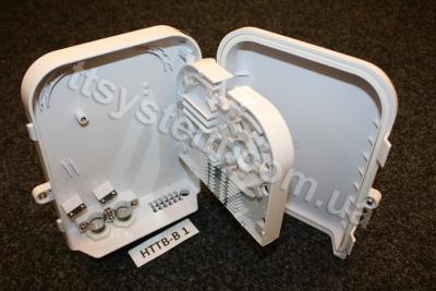

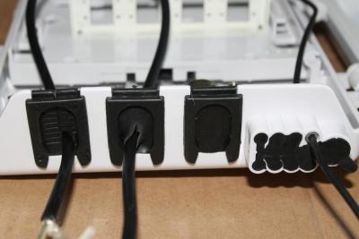

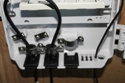

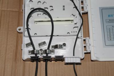

На удивление плотно заходит, кабель протянуть можно, но с усилием, и вообще у этого бокса герметизация относительная, кабельные вводы наверно загерметизировать не выйдет.

Как видно герметизация не полная, а сплиттер туда трудно впихнуть, хотя я их (сплиттеры) в руках не держал.
Думаю для ПОНа этот бокс не совсем подходит, там не нужно такое количество волокон
