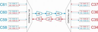

wladd 382 Опубліковано: 2012-05-25 17:29:40 Автор Share Опубліковано: 2012-05-25 17:29:40 2. Как работает DWDM система. Мультиплексирование. Схемы включения. Дальность работы. / http://ic-line.ua/wiki/dwdm-glava2 Если Вы читали предыдущую часть данного комплексного обзора DWDM систем, то Вы, вероятно, помните про составляющие этой системы. Про устройства, генерирующие информационный поток (попросту, коммутаторы), тут писать особого смысла нет, а вот про трансиверы и мультиплексоры следует поговорить. Итак, трансивер. Теоретически, DWDM трансиверы бывают всех типов разъемов (GBIC, SFP, XFP, SFP+, XENPAK, X2), однако, на практике чаще всего встречаются SFP, SFP+ и XFP. Остальные (GBIC, XENPAK и X2) практически не востребованы в силу использования очень удобных переходников. Трансивер DWDM, так же, как и CWDM, ВСЕГДА двухволоконный, то есть, если на него внимательно посмотреть, то можно увидеть разъём, из которого торчит TOSA (передатчик), и разъём, в котором заметно ROSA (приёмник). Все приёмники широкополосные, то есть способны воспринимать сигнал любой длины волны (частоты) из стандартной частотной сетки DWDM. А это значит, что формировать пары модулей можно как угодно. Теоретически. И если взять любые два трансивера (обязательно A-Gear, надо же влить каплю рекламы), два одномодовых волокна, и соединить трансиверы крест-накрест, а потом пустить через них трафик – то все будет работать! А практически – все сложнее. Для того, чтобы пустить по одному волокну один или более полноценных дуплексных канала связи, необходимо оборудование, способное сформировать групповой сигнал, а затем выделить отдельные сигналы из группового обратно. Это устройство называется (не поверите!) мультиплексор (multiplexer)! Они (мультиплексоры) бывают разные: одно- и двухволоконные, мультиплексоры/демультиплексоры и универсальные мультиплексоры, эти устройства могут различаться количеством входных «хвостов» - об этом ниже. Рассмотрим сначала одноволоконные системы – они проще для понимания. Итак, есть одно волокно, соединяющее точку А и точку В. Предположим, требуется пустить из точки А в точку В 4 полноценных дуплексных канала, а значит, что «хвостов» у мультиплексоров будет по 8. Теоретически, каналы в мультиплексорах можно сделать любые, но, из соображений уменьшения затуханий и удобства перехода с одноволоконных на двухволоконные системы, используют разделение каналов по принципу «синий диапазон – в одну сторону, красный – в другую». То есть, например, каналы С54…С61 из синего диапазона используют на передачу, а С30…С37 – на прием, образуя пары С54С30, С55 С31, С56С32, … , С61С37 (Рисунок 2.1). Рисунок 2.1 – Пример включения одноволоконной DWDM системы Одноволоконные системы – это хорошо, но работать на расстояния свыше 80км (да и на 80-то не всегда, особенно, если трасса плохо сварена) они не будут. Не будут потому, что 10G трансиверы очень чувствительны к дисперсии, о которой будет написано ниже. 80км – маловато для современных магистралей. Кому сейчас нужна система с, например, 200G пропускной способностью всего на 80км? А для того, чтобы «пробить» расстояния свыше 80км, нужно два волокна и двухволоконные мультиплексоры. Почему два? Потому, что есть устройства, усиливающие сигнал в одну сторону, но об этом позже. Итак, двухволоконный мультиплексор – что же это такое? По сути, это два одноволоконных мультиплексора в одной коробке. Внутри они могут быть устроены по-разному, объединяет их одно: красный диапазон – в одну сторону, синий – в другую. И никак по-другому. То есть, вообще никак. Никаких пар (для образования полного дуплексного канала) из диапазона одного цвета не будет! Рисунок 2.2 – Пример включения двухволоконной DWDM системы. «Для чего?!», - гневные крики аудитории, - «Два волокна же! И одно и то же (ну, по крайней мере, на первый взгляд). Дорого!». И, поверьте, будет еще дороже. Но зато как элегантно! На этом этапе мы добираемся до злейших врагов магистрала – дисперсии и затухания, а также к методам борьбы с ними. Затухание – физическое явление, характеризующееся потерей мощности вследствие прохождения светом некоторого расстояния по оптическому волноводу. Другими словами, амплитуда сигнала становится меньше. Наглядно затухание показано на рисунке 2.3. Рисунок 2.3 – Затухание светового сигнала. Затухание обычно связано с тем, что оптическое волокно, сколь хорошего качества оно не было, имеет неоднородности и перегибы, которые мешают прохождению светового сигнала. Кроме того, на размер затухания также влияет количество и качество сварок, грязные разъёмы и прочее. Измеряется затухание в дБм/км (dBm/km). Следует отметить, что свет, имеющий разные длины волн, затухает по-разному, однако, в системе DWDM из-за относительно узкого диапазона работы, затухание на каждом канале примерно одинаково (около 0.23дБм/км). Дисперсия – это явление размывания во времени спектральных или модовых составляющих оптического сигнала, которое приводит к увеличению длительности импульса оптического излучения при распространении его по оптическому волокну. Бывает она межмодовой, хроматической, поляризационной, материальной, волновой. Высокий уровень дисперсии влечет за собой повышение параметра ошибок BER. Нас интересует, в первую очередь, хроматическая дисперсия. Хроматическая дисперсия имеет место быть из-за того, что в спектре лазерного излучения так или иначе присутствуют составляющие «околонесущих» длин волн, которые распространяются в волокне с разными скоростями. В результате, сигнал как-бы «расплывается» тем больше, чем большее расстояние он прошел. Простейшее представление дисперсии можно увидеть на рисунке 2.4. Рисунок 2.4 – Хроматическая дисперсия. На самом деле и внешний вид, и сами процессы дисперсии сложнее, но для общего понимания достаточно и этого. Измеряется дисперсия в пс/(нм*км) (количество пикосекунд на каждый километр трассы на определенной длине волны). Стандартное значение дисперсии в волокне G.652 составляет +17пс/(нм*км). По итогу, при прохождении некоторого расстояния, сигнал изменил свою форму – расширился и затух (рисунок 2.5). Рисунок 2.5 – Суммарное воздействие затухания и дисперсии на сигнал. Отдельно следует отметить, что дисперсия – более важный параметр для 10G трансиверов, нежели для 1G. Связано это с тем, что длительность посыла светового импульса у 10G трансивера меньшее, чем у 1G и, как следствие, у дисперсии есть «меньше места» для «безошибочного» расширения импульса. К чему вообще всё это? Зачем это в статье про DWDM мультиплексоры? И почему дисперсия и затухание так вредны? Всё дело в том, что любой трансивер имеет приёмник, который характеризуется некоторыми параметрами, среди которых есть чувствительность к дисперсии и мощности сигнала. Чем больше расстояние, тем больше затухание и тем большее воздействие на сигнал имеет дисперсия, и на определенном расстоянии один из этих факторов таки сыграет свою роль – либо приёмник трансивера перестанет детектировать входящий сигнал (затухание), либо приёмник будет принимать сигнал с ошибками (дисперсия). Со всем этим можно бороться методом установки в линию связи усилителей, предусилителей и компенсаторов дисперсии – для этого и делают двухволоконные мультиплексоры. Кратко обо всём этом в следующем обзоре. Ссылка на сообщение Поделиться на других сайтах

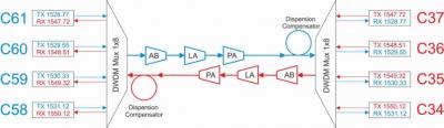

wladd 382 Опубліковано: 2012-05-25 17:50:42 Автор Share Опубліковано: 2012-05-25 17:50:42 Оптические усилители. Компенсаторы дисперсии. Принцип действия. ОСШ. Схемы включения. / http://ic-line.ua/wiki/dwdm-glava3 Итак, тернистый путь построения DWDM привел нас к методам борьбы с затуханием и дисперсией. А тут всё просто: с дисперсией борются компенсаторами дисперсии, с затуханием – усилителями. Начнем с компенсаторов дисперсии. Компенсатор дисперсии – пассивное устройство, технологически представляющее собой катушку волокна в некотором корпусе (например, 1U 19 inch). Особенность этого устройства в его внутреннем волокне – оно имеет отрицательное значение дисперсии, то есть, восстанавливает «размытый» сигнал. Значение дисперсии у такого волокна примерно 165 пс/(нм*км). Как следствие, компенсаторы дисперсии обычно характеризуются тремя цифрами: длина полностью компенсируемого обычного волокна, длина волокна в самом компенсаторе дисперсии и суммарное отрицательное значение дисперсии (например, для полной компенсации дисперсии в 80 км стандартного волокна (1360 пс/(нм*км)) требуется 8,2 км компенсирующего волокна, суммарный показатель дисперсии у которого равен -1360). Включаются компенсаторы дисперсии обычно на приёмной стороне линии связи (рисунок 3.1). Рисунок 3.1 – Схема включения компенсаторов дисперсии. Как выбрать нужный компенсатор дисперсии? Да тут все предельно ясно – взять документацию к трансиверу, посмотреть в раздел «приёмник» и найти там максимальное допустимое значение дисперсии. Потом посчитать значение дисперсии на трассе (длину трассы помножить на значение дисперсии в волокне используемого типа; значение указано в документации к волокну). Сравнить, и, если в волокне дисперсия больше, чем допускается в приёмнике трансивера – начинать присматривать компенсатор дисперсии. Компенсатор выбрали, проставили – не работает! Вообще ничего не едет! Как так? А всё потому, что забыли, что компенсатор – это волокно, при том его много. Километры волокна! Просто оно в коробочке и без брони. А раз в линию добавилось волокно, значит, линия удлинилась. А это значит, что, скорее всего, в оптический бюджет уже «не пролезть». Надо усилить сигнал. Для этого существуют усилители. Усилитель оптического сигнала – активное устройство, нелинейно усиливающее световой сигнал. Существует несколько разных типов усилителей, работающих по различным физическим принципам, но мы остановимся на EDFA усилителях – они более широко распространены и универсальны, нежели другие. Принцип действия EDFA усилителя в общих чертах следующий: за счет легированного эрбием волокна (в стекло, фактически, примешивается данный редкоземельный элемент) и одного-двух лазеров накачки создаётся ситуация, когда частицы эрбия сначала резко и мощно возбуждаются, а затем переводятся в состояние покоя, тем самым «выплёвывая» дополнительную энергию, которая усиливает световой поток, проходящий через данное волокно. EDFA усилители бывают трёх типов: Мощные Усилители (Amplifier Booster), Линейные Усилители (Linear Amplifier) и Предварительные Усилители (Pre-Amplifier). Различаются они, в первую очередь, уровнями сигнала на входе. Мощные Усилители (Amplifier Booster) – усилители, устанавливаемые непосредственно за передатчиком или аппаратурой уплотнения. Характеризуются относительно высокими параметрами мощности входного сигнала ((-10)дБм…(+10)дБм) и высочайшими параметрами мощности выходного сигнала ((+13)дБм…(+26)дБм). Некритичны к уровню шумов в линии. Линейные Усилители (Linear Amplifier) – усилители, устанавливаемые на линии в качестве повторителей. Характеризуются средними параметрами мощности входного ((-20)дБм…(+3)дБм) и высокими параметрами мощности выходного ((+13)дБм…(+26)дБм) сигнала. Критичны к уровню шумов в линии. Предварительные Усилители (Pre-Amplifier) – усилители, которые ставятся непосредственно перед приёмником или аппаратурой демультиплексирования. Характеризуются крайне низкими уровнями входного сигнала ((-30)дБм…(-5)дБм) и средними уровнями выходного сигнала ((-10)дБм…(+10)дБм). За счет высокой чувствительности приёмника очень чувствительны и к шумам в линии. Что означают пометки «чувствителен к шумам»? Дело в том, что световой сигнал, так же, как и любой другой, подвержен воздействию внешних факторов. Поставили бустер на входе в линию – получите остаточное усиление накачки (усиленное спонтанное излучение) и, как следствие, усиление шумовой составляющей. Криво воткнули коннектор – получайте отражённый сигнал и усиление шумовой составляющей, с ним связанной. Вариантов появления шумов в линии много, и для их характеристики ввели понятие Отношение Сигнал/Шум (ОСШ или OSNR) – отношение мощности сигнала к мощности шумов, или разность мощности сигнала и мощности шумов в том случае, если эти параметры выражены в дБм. Допустим, есть трасса 200км, в которой посередине стоит Линейный Усилитель. Сигнал, вышедший из бустера, имеет, к примеру, ОСШ 6/0. На входе в ЛУ сигнал является ослабленным и имеет некоторую шумовую составляющую (допустим, 3/1). ЛУ усиливает всё, что в него входит, а значит, усиливает и шум. По выходу из ЛУ сигнал будет иметь, к примеру, ОСШ 6/2. Потом сигнал опять затухнет и к нему опять добавится шумовая составляющая, и на входе в приёмник предусилителя (или аппаратуры демультиплексирования) поступит «грязный» сигнал. Приёмник будет иметь проблемы с детектированием и вообще всё плохо. Пример, конечно, «взят с потолка», но проблема ясна: усилители – штука сложная, и их выбор требует тщательных исследований трассы на предмет наличия шумов и их составляющей в усиленном/восстановленном сигнале по итогу. Отдельно следует отметить, что существуют усилители как для красного, так и для синего диапазона, а также усилители во всём диапазоне C и в диапазоне L. Ходят слухи, что в лесах Китайской Народной Республики видели широкополосные усилители для C+L диапазона, но они пока не востребованы. Для полного понимания на рисунке 3.2 приведена схема расположения каждого типа усилителей. Рисунок 3.2 – Схема расположения Amplifier Booster (AB), Linear Amplifier (LA) и Pre-Amplifier (PA) в системе DWDM. Проще говоря, если нужно усилить сигнал – используем мощный усилитель (AB), если требуется регенерировать сигнал где-то «в поле» - ставим линейный усилитель (LA), а если необходимо «вытянуть» сигнал из бездны до вменяемой мощности – используем предусилители (PA). Ниже (Рисунок 3.3) представлена сетка усилений «от» и «до». Как видно из нее, зависимость усиления не линейна. Рисунок 3.3 – Сетка усиления сигнала в зависимости от мощности сигнала на входе. Следует отметить большими жирными и красными буквами, что УСИЛИТЕЛЬ УСИЛИВАЕТ ТОЛЬКО В ОДНОМ НАПРАВЛЕНИИ, а это значит, что их нужно два (один усиливает в одну сторону, другой – в другую). А если усилителей нужно два – то они должны работать по двум разным волокнам. А это, в свою очередь, значит, что в дальнобойной DWDM системе с усилителями и катушками компенсации (которых, кстати, в такой системе тоже должно быть две) необходимо использовать те самые двухволоконные мультиплексоры. Ну вот и добрались почти до самого конца. С дисперсией поборолись, сигнал усилили, пробили невозможное ранее расстояние. Как же это выглядит? Смотрим рисунок ниже. Рисунок 3.4 – Схема включения DWDM системы с усилителями и компенсаторами дисперсии. В качестве последнего штриха хочется отметить, что всю эту двухволоконную схему можно «загнать» в одно волокно, если использовать Фильтр Красного/Синего диапазона (Red/Blue Band Filter). При этом возможность использования линейных усилителей недоступна (по понятным причинам). Также заметим, что катушку компенсатора дисперсии лучше выносить за предусилитель, если таковой в системе имеется (снизим общее влияние шумов). Окончательный вариант показан на рисунке 3.5. Рисунок 3.5 – Схема включения DWDM системы уплотнения с использованием Red/Blue Band фильтра. Естественно, в DWDM, так же, как и в CWDM, используются OADM мультиплексоры, однако, использование и на сверхдлинных трассовых пролётах влечет за собой проблемы с затуханием, а также проблемы с приёмниками трансиверов, которые могут «захлебнуться» сигналом высокого уровня, сформированным усилителем. Следует ещё раз обратить внимание на тот факт, что любой усилитель следует подбирать не только исходя из его выходной мощности, но также учитывать суммарную мощность входного сигнала. То есть, если передатчик трансивера C58 «светит» 4дБм в линию, то примерно через 30км (взято значение затухания 0.3дБм/км) его мощность будет (-5)дБм – максимальная планка, которую способен принять и усилить предусилитель. А если в линию «светят» сразу несколько трансиверов (например, С58 и С59) с одинаковой мощностью 4дБм каждый, то суммарный сигнал, пришедший на вход предусилителя, будет примерно равен (-2)дБм, что уже плохо потому, что предусилитель может просто не среагировать на столь мощный входящий сигнал и не усилить его. Поэтому DWDM хоть и кажется простым, но в действительности является сложной системой с кучей «подводных камней». Однако, если грамотно подойти к построению DWDM системы уплотнения, итогом может стать высококачественная дальнобойная система с гигантскими пропускными способностями. Ссылка на сообщение Поделиться на других сайтах

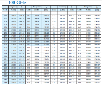

dimetrios 1 Опубліковано: 2012-05-25 18:49:48 Share Опубліковано: 2012-05-25 18:49:48 можно еще упомянуть о 25Ггц-системах, которые действительно "ну ооооочень редко" используются, а 50ГГц скорее просто редко Ссылка на сообщение Поделиться на других сайтах
wladd 382 Опубліковано: 2012-05-25 18:56:00 Автор Share Опубліковано: 2012-05-25 18:56:00 можно еще упомянуть о 25Ггц-системах, которые действительно "ну ооооочень редко" используются, а 50ГГц скорее просто редко Честно сказать, на уровне доступности оборудования по доступным ценам (не для богов) разговор больше чем про 100ГГерц вести не приходится. http://local.com.ua/...vaniya-spektra/ Ссылка на сообщение Поделиться на других сайтах
