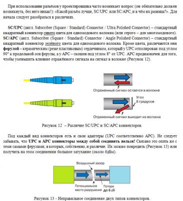

Отраженный сигнал для цифры по большому счету - по барабану, пока он не превышает полезный. Для КТВ - беда-беда. Вот ровно для кетевешников оно и было сделано.
неужели так все плохо с оптическим бюджетом что нужно зацикливаться на 0.1дб?
я вот на столе из 5 раз включения патча в адаптер словил разное затухание с разбросом на 0.5дб
причем если шевелить патч то затухание разное
отсюда вывод - 0.1дб не решает ничего, если у вас не 100 коннектов налинии

На самом деле мне просто интересно - откуда взялся миф про меньшее затухание на APC коннекторах. Ну не считая производителей - им оно понятно выгоднее.
Так это миф и есть. За счет скоса затухания больше (больше площадь воздушной прослойки), но меньшие отражения (как раз из-за скоса отражения почти полностью выносятся за волокно).
Видимо потери очень зависят от качества полировки (класа полировки). Похоже, потери практически одинаковы, но по отражениям APC гораздо лучший.

Затухание UPC-UPC и APC-APC приблизительно одинаковое, отражение меньше
(читай выше)
Переход с UPC на APC или наоборот через адаптер дает затухание от 2 до 6 дБ
как повезет (воздушная пробка)
