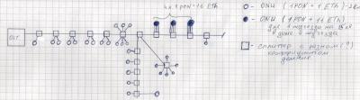

господа. нужен совет опытных. пытаюсь уяснить как необходимо корректно рассчитать бюджет для пона.
имеется ситуация: улица протяженностью в 1 километр. столбы стоят 1 столб на пару домов расположенных напротив, соответственно размещение муфты со сплиттером на столбе.
далее ответвление в два тупичка в которых по 6 домов, но в первом тупичке дома в ряд, а во втором кучкой.
на основной улице 3 4подъездных 5ти этажных дома по 15 квартир на подъезд стоят в ряд.
после больших домов еще один маленький частный дом.
пожалуйста если вас не затруднит расскажите какие сплиттеры использовать(с разным коэффициентом или нет), хочется чтобы все указанное добро висело на 1 волокне, и получится ли так.
до абонентов хотелось бы использовать коннекторный отвод а магистраль сварная.
прочитав обе ваших темы так и не догнал до конца. простите и не ругайтесь.
Какую волоконность магистрали планируете?
З.Ы. Схема проще простого в моем понимании
И какое расстояние от ОЛТа до дальней точки?
Попробую внятно ответить на примере кабеля в 12 волокон.
Отсчет будет вестись в твоих квадратиках
На 7-ом квадрате от ОЛТ ставишь сплитер 1x4. Таким образом получаем 4-е ноги.
Дальше. Возвращаем одну ногу обратно в сторону ОЛТа. к 5-тому квадрату от ОЛТа.
Тут ставим делитель 1х16. Получаем 16 абонентских шнурков.
Двумя шнурками включаем абонов возле этого столба.
7-мь шнурком гоним в торону ОЛТа и попутно включаем всех абонов. Другая часть шнурков (6штук)
гонится в право к следующему квадрату. Включаем 6 абонов. Итого еще одна нога свободна.
Дальше. Возвращаемся к корневому сплитеру (который на 7 квадрате.).
Одну ногу опускаем вниз. На первом квадрате ставим сплитер 1х8, Одной ногой включаем соседнего абона, все остальные гоним вниз и включаем всех абонов по очереди.
Дальше. С корневого сплитера. Третью ногу гоним к групе абонов в виде цветка.
Ставим сплитер 1х8 включаем всех.
Дальше. С корневого сплитера последнюю ногу гоним на первую пятиэтажку.
Там ставим сплитер 1х16. С 4-ех ног включаем 4-ре парадные. Остальные 12 волокон гоним вконец линии и включаем попутно все парадные на домах и частника в конце.
На выходе еще 3 свободных ноги.
Вуаля. Схему можно переделать. Разместить сплитеры 1х16 по центарам и получить 8 волоконный кабель в магистраль.
Но я бы ложил 12-ку.
это, по прикидкам, максимальное кол-во отводов, которые можно сделать используя несимметричные сварные делители + планарные 1/4 (1/8).
На самом деле вам такое кол-во избыточно, достаточно прикинуть кол-во по кол-ву ваших узлов. В волокно вваривается несимметричный делитель, к нему приваривается 1/4 или 1/8. Все это делается на одном волокне.
Спасибо большое за консультацию. оба предложенных варианта имеет смысл рассмотреть. просто используя 4 жильный кабель и шинную топологию как предложил rsst я в своем мозге примерно и представлял. но теперь попробую нарисовать схему предолженную westом сравню, подумаю. указанные условия распространяются на пилотную ветвь и нужно осмыслять и что то решать. Сам я, если что, с Рязанской области, что в России, по специальности врач-рентгенолог. поэтому тонкости оптики познаю пока теоретически. народ я правильно понимаю что в условиях 99% малоэтажной застройки ПОН технология проще, доступнее и дешевле классической оптики? вайвай даже не рассматриваю как вариант, медь тоже. вот и стараюсь выбрать. сори за сумбурность.
Это печально, что врач-рентгенолог начинает строить сети.
Оно то конечно похвально, но неужели человеку с такой специальностью нет работы?
З.Ы. Экономия на количестве волокон в магистрали сейчас, может стать большой проблемой потом.
блин West слов нет. все гениальное просто! с такой точки зрения я сам бы и не догадался сделать. нарисовал схему получается просто убойная штука. количество сплиттеров несравнимо меньше. возник вопрос. так как планируется оптику тащить в каждый дом, вопрос встает в наличии "обслуживаемой муфты" тоесть чтоб залез, заанкерил кабель на столбе, вставил разъем и кинул к дому. может бокс какой то, а внутри герметичная муфта с выводами. гдето проскакивала ссылка на российского производителя и разработчика, но это помоему на наге было. а насчет работы рентгенологом не знаю как на (или в) Украине, но у меня зарплата 350-400 долларов в месяц, при банальных коммунальных платежах в 150-200 в осенне зимний период этого мало для прокорма семьи. по месту подрабатываю "эникейщиком" в своем учреждении, но это небольшая прибавка. опять вопрос по теме. от 6 квадрата должно уходить волокно на другую ветвь на 2 портОЛТ, а через 5ти этажки также еще одно волокно на третий порт ОЛТ. если сейчас заложить 16 волоконный кабель то этого должно хватить?(тоесть эти две жилки начнут использоваться только от 6 в другую сторону и после последнего по рисунку узла, тоже независимым деревом)
та тут можно и в 12 волоконный уложится.
например сплитер 1х16 преместить ближе к центру.
например с 5-го квадрата на 4-й, в сторону ОЛТ.
абонов разюрасывай направо и на лево. Таким образом будут тебе +2 волокна свободных в 12-ти волоконнике
