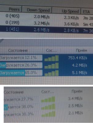

Den_LocalNet Опубліковано: July 21, 2012 at 17:09 Автор Опубліковано: July 21, 2012 at 17:09 Денис, ну едрен батон, почему мы вопросы задаете Яндексу и Гуглу, если можете спросить у меня. вы командочку добавьте пожалуйста (пример команды) Switch_config_epon0/1:15#epon sla upstream pir 1000000 cir 950000 Switch_config_epon0/1:15#epon sla downstream pir 1000000 cir 950000 все не так просто как казалось на первый взгляд. итак тестовый стенд: олт 3310б, ону 1004б, два ноута с торрент клиентом (включены в онушку медью) 1. Конфиг без sla: Switch#sh run int epon0/1:1 ! interface EPON0/1:1 onu-configuration !!onu-configuration-end на одном ноуте получаем 11.2 Мбайт/с, пинги 200-300 мс (пинг в спокойствии 1-2 мс) если качаем двумя ноутами - скорость делится не равномерно, иногда перекос до 5%-95%, пинги тоже под 300мс, суммарная скорость 11.2 Мбайт/с 2. Конфиг с sla: int epon0/1:1 epon sla upstream pir 1000000 cir 200000 epon sla downstream pir 1000000 cir 200000 по идее должно быть 200 мбит на онушку на практике: один ноут - не более 8Мбайт/с (чаще в районе 6.5 Мбайт/с) два ноута - до 8Мбайт/с на каждого, что суммарно 16Мбайт/с = 125 Мбит/с пинги в норме - до 2-3 мс при нагрузке, что очень гуд Switch_config_epon0/1:1#epon sla downstream pir 1000000 cir ? <512-950000> -- Enter committed bandwidth in units of kbps Железка как бы утверждает что максимум 950 000 Кбит Но реально поставить больше 930 000 Кбит не дает.... команду глотает, не ругается, но при этом не записывает в конфиг её Но по сути что 200 000, что 500 000, что 930 000 Кбит результат один: максимум выжать удалось 125 Мбит/с вот такие пирожки с котятами(

Den_LocalNet Опубліковано: July 22, 2012 at 11:09 Автор Опубліковано: July 22, 2012 at 11:09 Денис с тремя ноутами не пробовал? интересно будет ли сумарно 24 Мбайта (или больше), или так и останется 16. Сам попробовать не могу. Рядом с ОЛТом нет сплитерра. попробовал с тремя) макисмум который видел - 29.8 Мбайт/с средне-стабильно 25,85 Мбайт/с но если снять график с порта, который идет на олт то выходит до 31 Мбайт/с! = 250 Мбит! включил четвертый ноут в последний порт онушки и поставил на пинги (там такой ноут что им не покачаешь, чистая пинговалка) так вот в момент получения этих 250 мбит на остальные порты пинги как и до этого не превышали 1мс! это очень гуд никаких затыков и потерь я не наблюдал!
