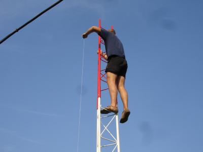

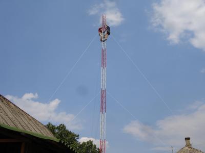

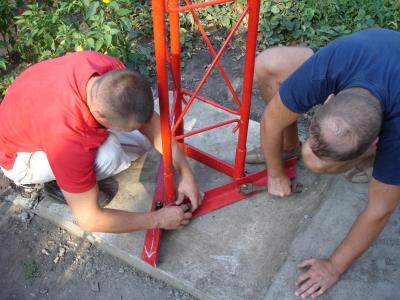

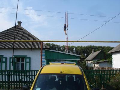

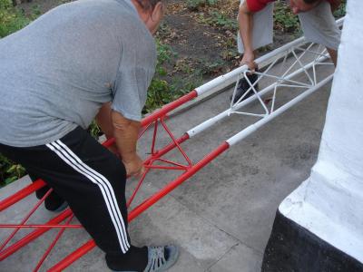

Shuher 216 Опубликовано: 2012-08-12 21:12:43 Share Опубликовано: 2012-08-12 21:12:43 Вчера поставили мачту 18 метров. Фундамент под мачту залили куб. Под оттяжки высверлили отверстия по 1.5 м, диаметром 0.3 м. Под углом забили уголок 50-ку. От мачты до оттяжек 7 м. Два уровня оттяжек на 5-й и на 9-й секции. Сейчас выложу фото, как только склею кусочки видео, как собирали, тоже добавлю. Вообщем все очень просто и без приключений. оттяжеки фундамент под мачту Первая секция сварщик выпаливает дырки под талрепы собрали сразу 3-ри секции и прикрутили. проверил уровнем 6-ть метров 5-я секция, снимаем кран-балку На сборку в расслабуху ушло 4 часа. Ссылка на сообщение Поделиться на других сайтах

Ромка 567 Опубліковано: 2012-08-13 10:46:19 Share Опубліковано: 2012-08-13 10:46:19 Пара вопросов к Shuher: 1. Какой по размеру фундамент заливали (длинна, ширина, глубина)? 2. Какой диаметр тросов? Ссылка на сообщение Поделиться на других сайтах
sanyadnepr 305 Опубліковано: 2012-08-13 12:43:12 Share Опубліковано: 2012-08-13 12:43:12 я вот недовьехал) какой вес одной секции ? Ссылка на сообщение Поделиться на других сайтах
Shuher 216 Опубліковано: 2012-08-13 15:25:12 Автор Share Опубліковано: 2012-08-13 15:25:12 Пара вопросов к Shuher: 1. Какой по размеру фундамент заливали (длинна, ширина, глубина)? 2. Какой диаметр тросов? 1. 1000 х 1000 х 1000 (мм) 2. трос 4 мм я вот недовьехал) какой вес одной секции ? около 23 кг Строительная лицензия нужна если вы строите на продажу. А если для себя то не нужна. МОЖЕТ я ошибаюсь, но раньше (года 3-4 назад) даже если строишь для себя, то строй лицуху надо было иметь Условия изменились 100% более подробно нужно консультироваться. Ссылка на сообщение Поделиться на других сайтах

matrot 39 Опубліковано: 2012-08-13 19:05:56 Share Опубліковано: 2012-08-13 19:05:56 1. 1000 х 1000 х 1000 (мм) Для такого типа мачт, это лишнее. Как на меня, достаточно с запасом 400х400х700. Не воспринимайте это как критику. Ссылка на сообщение Поделиться на других сайтах

Shuher 216 Опубліковано: 2012-08-13 20:54:08 Автор Share Опубліковано: 2012-08-13 20:54:08 1. 1000 х 1000 х 1000 (мм) Для такого типа мачт, это лишнее. Как на меня, достаточно с запасом 400х400х700. Не воспринимайте это как критику. Не спорю, но когда оно на 10-ти метрах шатается, а еще нада оттяжки повесить, как-то не хочется экономить 50 грн на лишнем бетоне. Ссылка на сообщение Поделиться на других сайтах

oxygen 12 Опубліковано: 2012-08-14 07:24:48 Share Опубліковано: 2012-08-14 07:24:48 Заземление лучше делать сразу.... Контур вокруг мачты и громоотвод на вышке желателен. Еще если вышка более 20м лучше поставить красную лампочку, чтоб ночью было видно. Чертежи мачты найдены были на просторах инета, немного переделали и ставим. Фундамент заливаем 1м*1м*1м с армированием. Ссылка на сообщение Поделиться на других сайтах

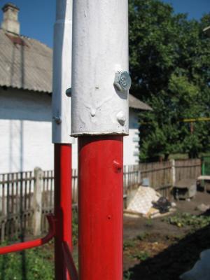

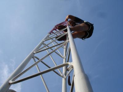

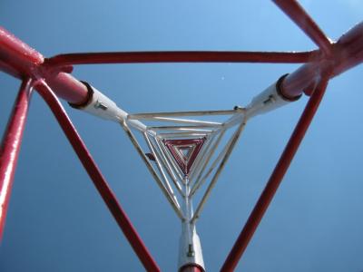

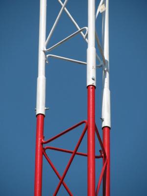

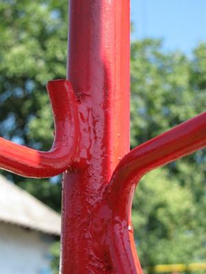

Shuher 216 Опубліковано: 2012-08-17 20:17:12 Автор Share Опубліковано: 2012-08-17 20:17:12 Фото снизу-вверх Проварено с двух сторон Стык Собирается по маячкам Ссылка на сообщение Поделиться на других сайтах
